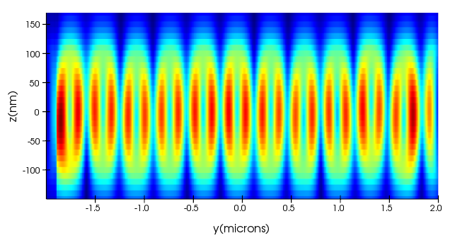

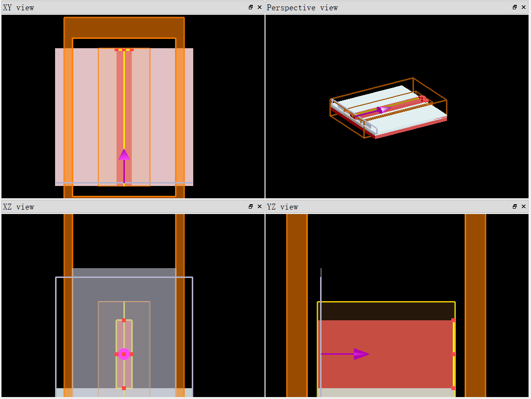

      孙老师您好!我在仿真硅波导结构时遇到一个问题。硅波导结构是厚度220nm×宽度450nm,长度4μm。

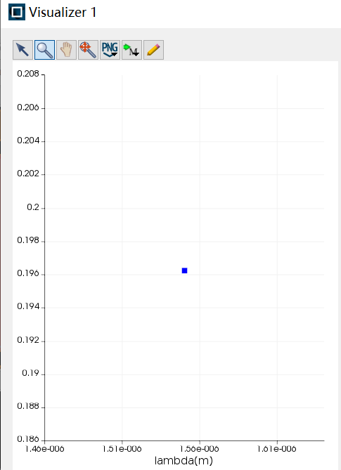

      我在波导的尾端加了个功率监视器,但最终检测到的透过率不到0.2,光源是从MODE里同结构计算出的TE基模导入的。
      下面这个图是对波导传输方向的截面的功率监视:
      想请教的问题是:TE基模在硅波导里传输,为什么导波尾端的透过率很低?我理解的是,既然基模可以在硅波导存在且分布的很好的话,其传输不应该有如此大的损耗。

      目前的模型中,在出入口都有空氣介面,這樣數據會受到Si-Air端面的反光影響,由於光源同調,這樣說不定仿的長度、Monitor與端面的距離、端面與FDTD的距離都會影響您的結果,因為反射光與光源干涉了
      建議您把X方向結構都延伸出FDTD仿真區的範圍再試試看
