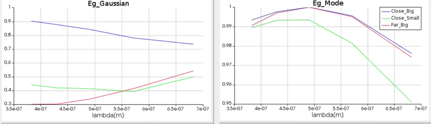

      孙老师您好,我最近开始入门lumerical。我在使用fdtd的时候发现monitor放置的位置不同,得到的透射率也不同
      这是我monitor得到的直波导的transimission的结果,Gaussian指的是用高斯光源,mode是mode光源。far close指的是monitor对于光源距离远近,big small是monitor尺寸大小。材料用的是我自己导入的零吸收材料。

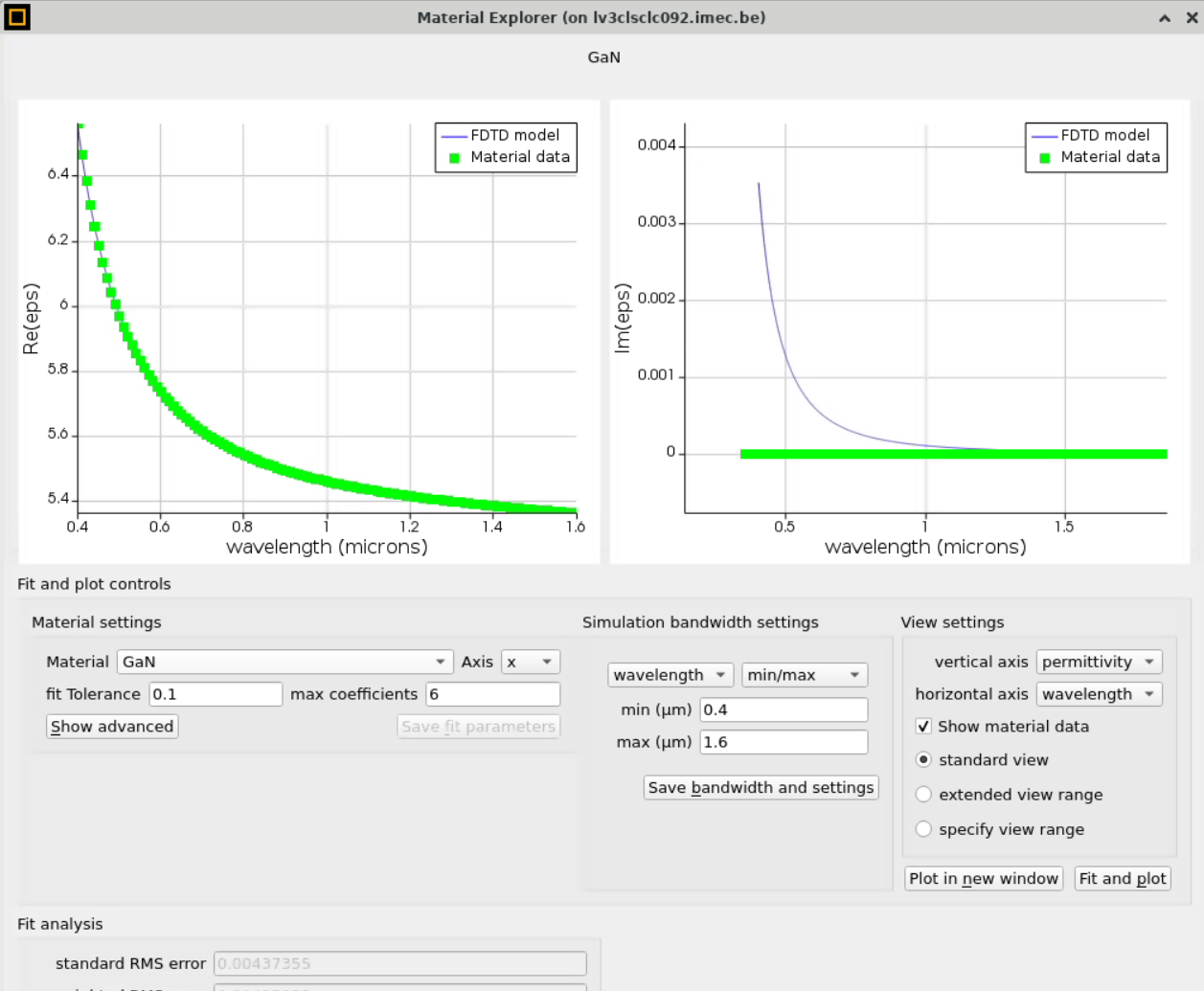

      但我用material explorer拟合很奇怪

      您好,请参考以上进行材料拟合。你的虚部比原始材料大许多,会导致你的材料有吸收。
      • li35
        你好,我试了一下虚部依然不能准确拟合
        我导入的材料没有虚部。而且我试过使用也存在同样的问题。

        使用gaussian 光源导入会有模式匹配的问题,这个在传输过程中的损耗会体现出来。
        使用mode 光源导入你的近远的monitor比较接近,体现在波长上有差异,这个是模场约束的一个区别,通常和模场的约束和边界的吸收有关系。你需要查看的是monitor上电场边缘的大小以及mode电场边缘的大小。比如你的small monitor和big monitor上有很明显的体现,通常这个值需要小于10-5.

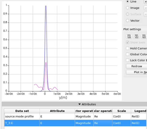

        你好,我用monitor看了一下电场分布,认为应该是y轴负方向存在严重反射?
        和光源电场的对比如图(高的是光源)
        因为我想优化光栅耦合器的参数,所以光源是倾斜入射的,y轴负方向也就是光栅底部,结构是沿x轴。
        看了看别的帖子尝试改变边界条件到SteepAngle PML/增加PML层数并没有什么明显的改变,也尝试过改变FDTD距离(fdtd距离GC都超过了几个波长),改变仿真时间(500-5000fs),减小dt,mesh refinement还有mesh setup,另外加mesh,曲线没有什么变化
