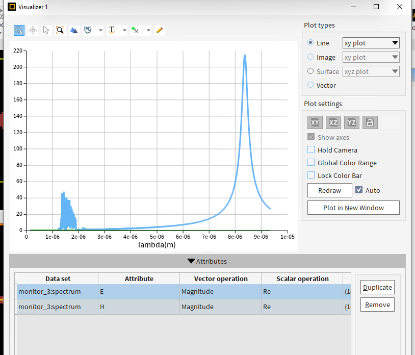

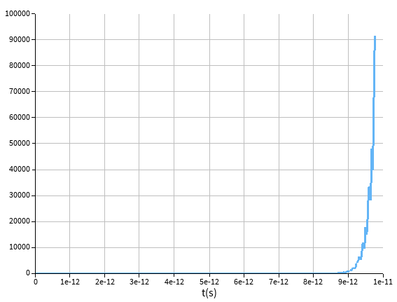

      Periodic 구조에 대한 시뮬레이션 진행 중 autoshutoff level이 발산하는 문제가 발생했습니다.
      source에서는 1500-1600 nm에 대해 넣어주는데, time monitor에서 spectrum을 확인했을 때 8micron 정도에서 peak가 발생한 것을 확인했습니다.

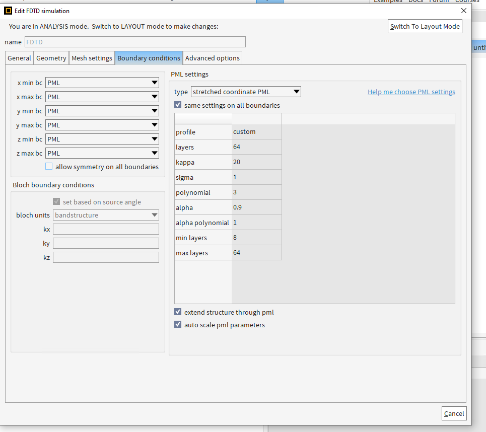

      홈페이지에 boundary 혹은 dt 문제라고 해서 metal boundary도 사용해봤을 때  그대로 발산했으며, dt를 0.95정도로 낮춰봐도 문제가 해결되지 않았습니다.
      mesh accuracy는 2로 진행한 상황입니다.
      해결 방안에 대한 조언주시면 감사하겠습니다.

      Troubleshooting diverging simulations in FDTD – Ansys Optics를 참조해서 진행을 해주신것 같습니다.
      dt는 경우에 따라서 0.5 이하까지도 입력을 해야하는 경우가 있습니다. 그렇기 때문에 dt 값을 계속 줄여서 시도를 해보셔야 할 것 같습니다.
      간혹 특정 오브젝트의 매질에 대해서 diverging이 일어날 수도 있습니다. 그렇기 때문에 트리에서 unable 을 사용하여 특정 오브젝트를 비활성화 함으로써 어느 오브젝트에서 발생이 되는지 파악을 할 수 있습니다.
      특정 오브젝트가 확인이 된 경우 해당 매질의 Fit 값을 살펴보는 것을 권장 드립니다.
