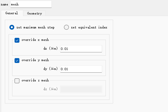

Ansys Employee一维光子晶体腔是周期结构,因此,所加网格要保证离散化后的孔也是周期的。请检查一下。
此外,一般不建议将背景网格给出的网格尺寸加粗,因为这样的话就大大降低精度了。你可以加OVerride网格,软件自动建议一个尺寸,你将它圆整一下,并保证周期是整数个网格就可以了。最低网格精度也要用接近背景网格的尺寸。
除非你知道后果,否则一般不要轻易的将网格加粗。
