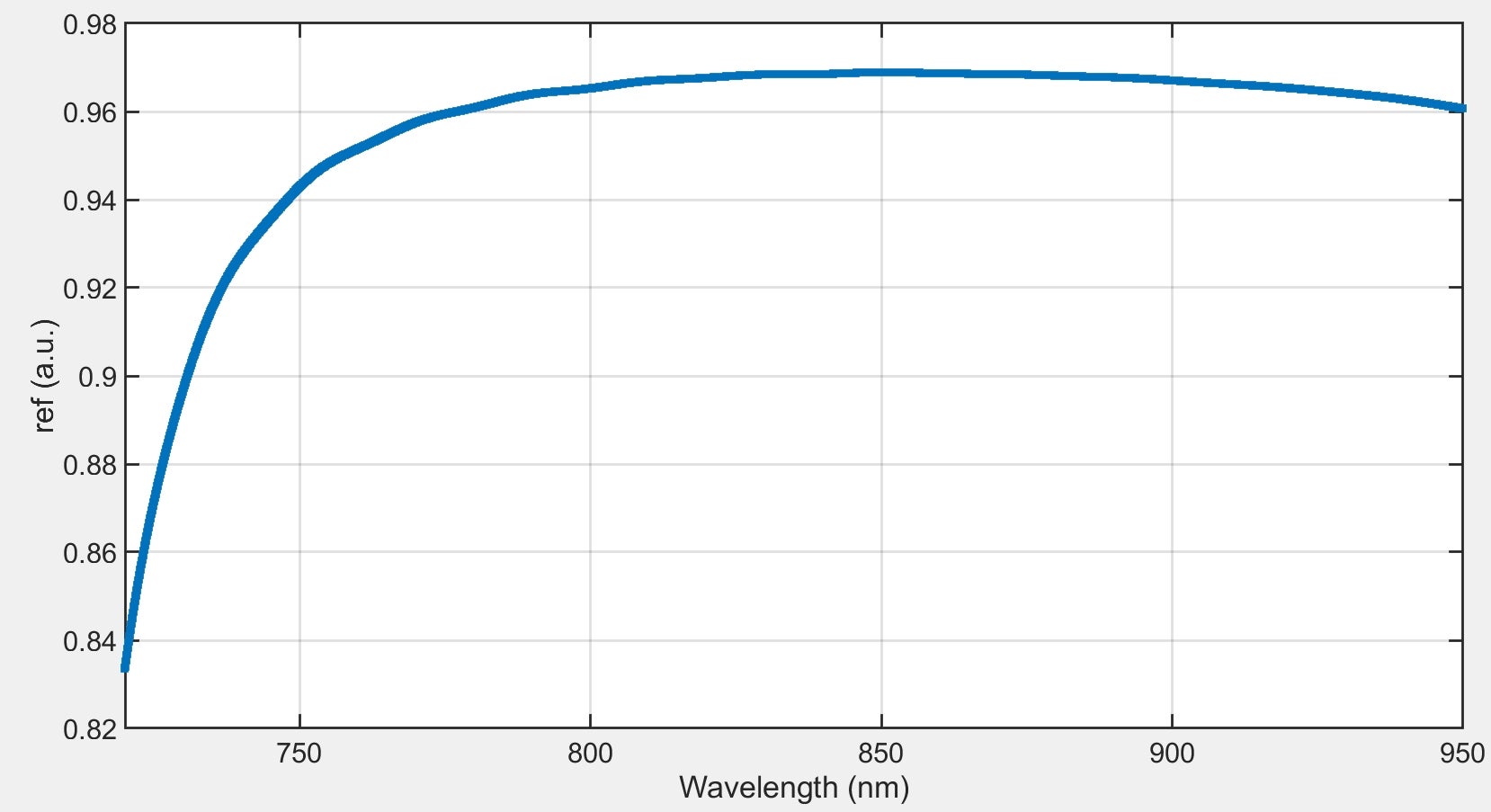

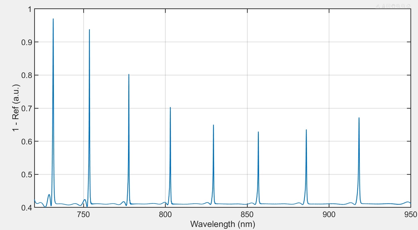

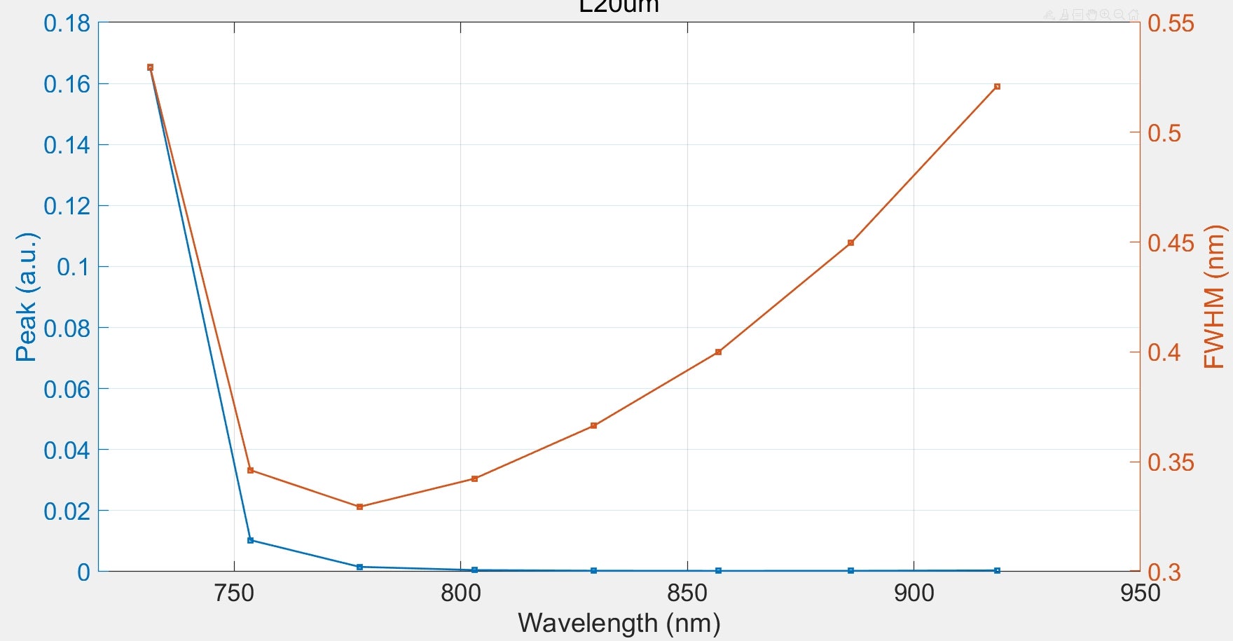

SubscriberDBR平板每层SiO2和TiO2材料厚度分别为146nm和84nm,我在DBR平板的周期变化方向上加了20nm的细化网格
April 23, 2025 at 1:58 am
david
Subscriber有两个建议。1.谐振腔仿真,可适当减小autoshutoff level获得更准确的结果。2.在DBR上加更细化的网格,目前20nm的细化网格还是偏大了。
