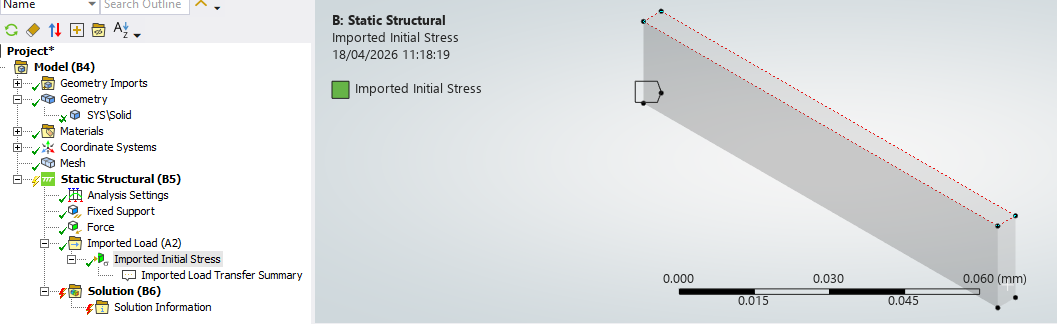

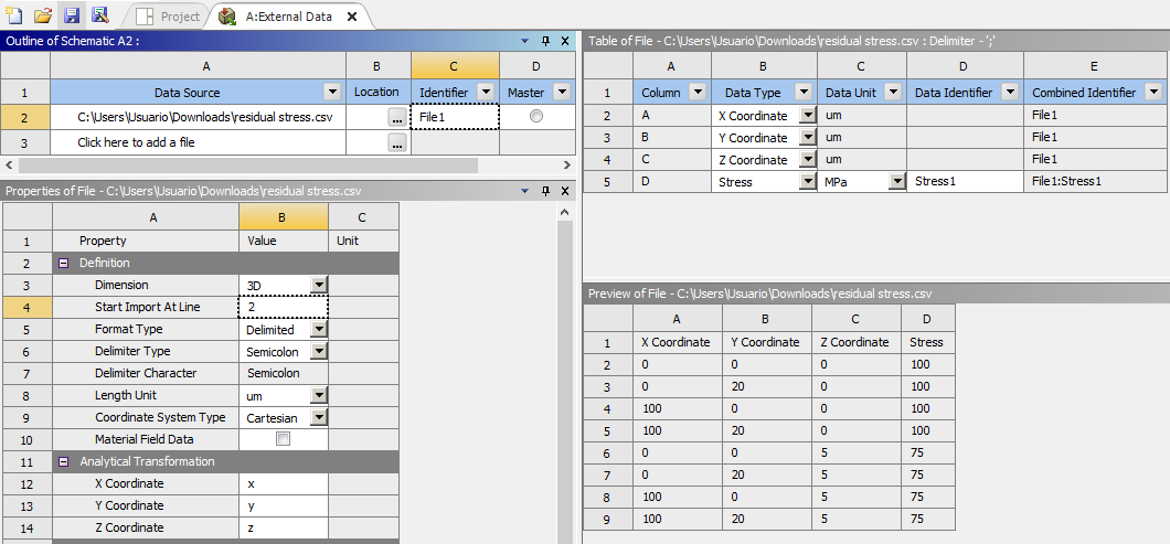

      Para practicar el procedimiento, seguí este video (https://innovationspace.ansys.com/knowledge/forums/topic/using-external-data-to-import-external-loads-such-as-temperature-pressure/) para importar datos de esfuerzos iniciales. Le puse esfuerzos en las 8 esquinas. Sin embargo, me parece que no se están cargando los datos. Qué podría estar mal?. Gracias por su respuesta.
