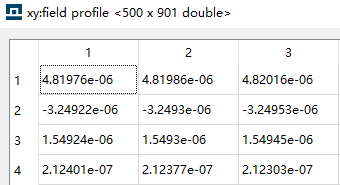

Subscriber我在EME中进行MMI仿真后,希望提取MMI中每个截面上的复振幅场,但在EME profile monitor中调取Ey分量的复振幅场时,发现其始终和Re操作提供的数值一样,导出matlab文件后也显示矩阵中的元素是实数而非复数,是否无法直接通过monitor导出复振幅?monitor中的这个none操作似乎带有误导性。

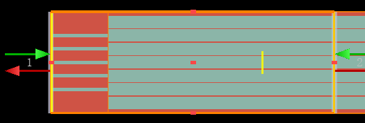

具体例子如下,我利用EME仿真了一个MMI的阵列,放置了一个xy方向的profile monitor(x为传播方向),并在monitor中希望导出Ey场的复振幅

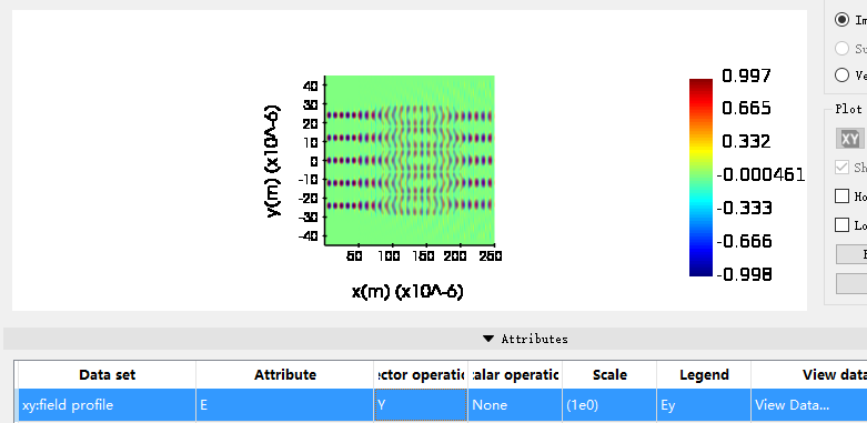

现在进入monitor并选择Ey后,可以在 operation中选择none/Re/Im等操作,我的理解就是 none就是不做操作保留Ey完整的复振幅场,re保留实部,im保留虚部,但导出matlab文件后发现none操作给出的矩阵中也都是实数,没有复数,且比较数据后发现其和re操作给出的数据一模一样。

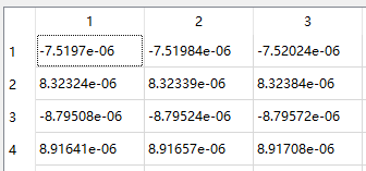

这是none操作和最初几行的数据(view Data查看)

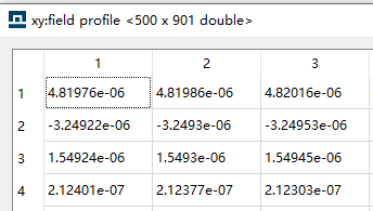

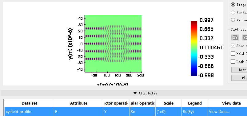

这是Re操作后给出的数据

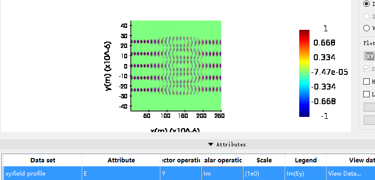

这是Im操作给出的数据
明显Re和None一致,Im不同,是否无法直接通过none导出复振幅场?

Ansys Employee你现在是在Visualizer里看的,Re和None一致正确。显示不能是复数,要得到复数结果,你需要用脚本提取,参见
Ansys Insight: Lumerical脚本命令Script列表
Ansys Insight: 几个简单实用的脚本Script命令:用于设置
