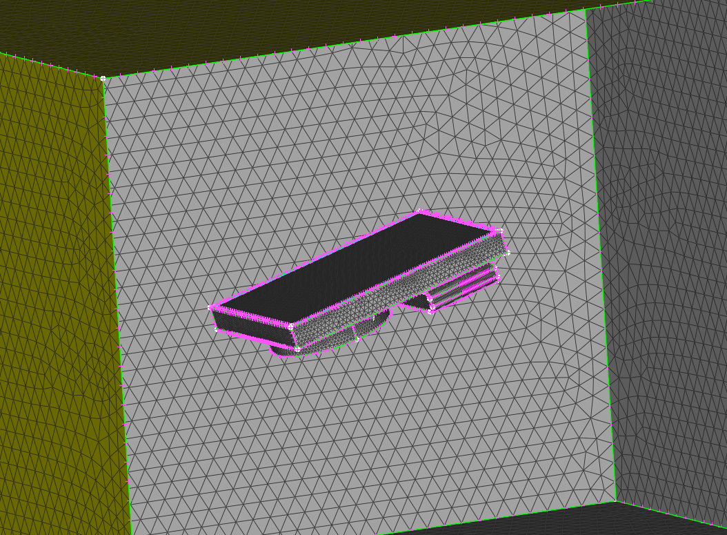

      su Ansys devo andare a studiare dei radiatori, mi è stato chiesto di andare ad usare il modello 'dual cell' come heat exchanger.
      i problemi che mi sono posto sono vari, il primo è il seguente:
      come faccio a duplicare un volume su ansys ? io ho il mio box che contiene il raidiatore e dovrei duplicare questo volume, perchè nel modello dual cell mi chiede un dominio fluido primario (dell'aria) e un dominio fludio secondario (del refrigerante). tali volumi fluidi devono essere uguali, e tale modello permette di studiarli separatamente. dovrei avere due volte lo stesso volume sul quale riuscire a dare le condizioni diverse, una per l'ria e l'altra per l'acqua.
      il secondo problema riguarda come settare le condizioni al contorno sul radiatore, essendo un box devo dare al dominio una pressure outlet e una velocity inlet, ma al radiatore che condizioni devo dare ?
      mass-flow-inlet come ingresso ? e outflow come outlet ?
      e anche le condizioni di ingresso dell'aria nel radiatore come dovrei settarle ?

      Buon pomeriggio, quale software Geometrico Ansys state usando? in base a quello ci sono diveri modi per duplicare le geometrie.
      Ti invito a visitare la guida nella sezione 6.2. The Dual Cell Model per maggiori informazioni sul setup di questo modello.
