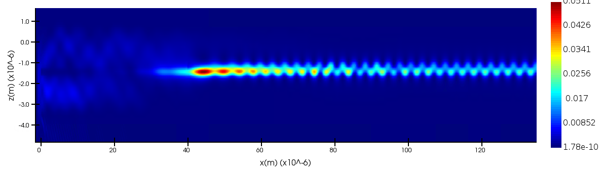

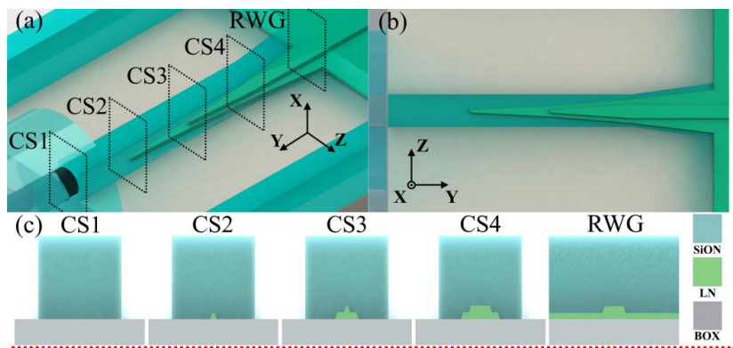

      各位好!我在仿真端面耦合时使用了双层的inverse taper 型结构类似于下图:
      只是去掉了其中的SiON。按照预想光应该是沿着taper均匀进入波导,但仿真结果出现以下情况:

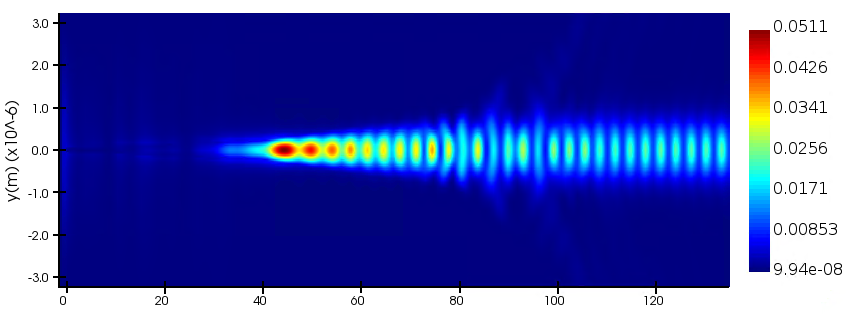

      上图分别为俯视图和侧视图,光从左侧射入。可以看到光场呈现出一种周期性变化的情况,并且在taper的第二层出现时光明显有一个强度增强的光斑,想请问一下各位知不知道为什么会出现这种情况?是仿真哪里设置的有问题吗?使用的光源是fundamental TE光
    • Guilin Sun
      很可能是因为有反射和激发了高阶模式出现。
      你检测一下反射率。另外用一个模式光源测试一下模式,选择20个模式,看看高阶模,然后删掉此光源。或者加Port分解模式,看看各个模式的占比。
