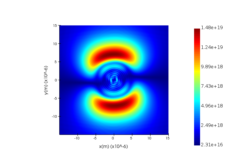

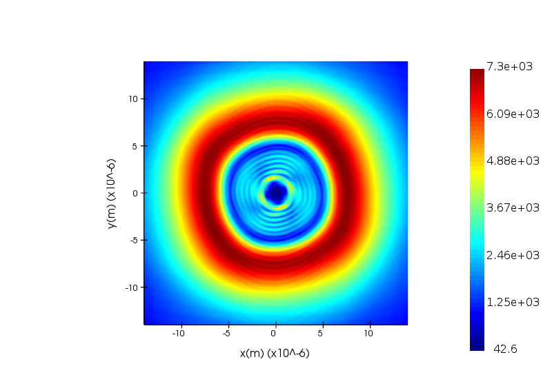

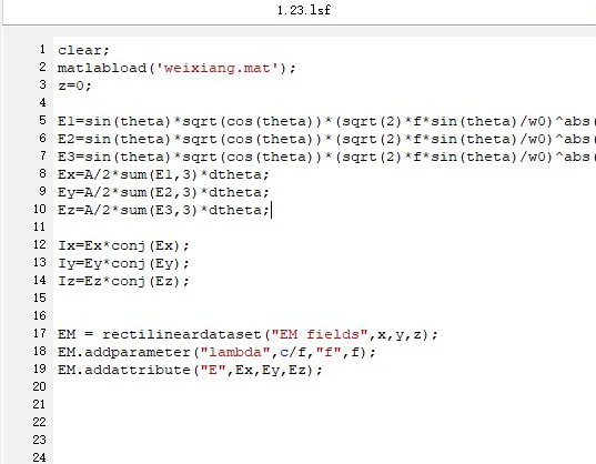

      老师您好,我在matlab上写公式导入和在lumerical上写公式,公式都是一样的,为什么两者得出的数据不一样呢
    • barry Qin
      您好,我观察您的图像,不止形状有些出入,数量级差别也巨大,恐怕计算公式有一方写错了,毕竟两款软件写一样的公式进行数值计算,得出的数值不会有什么差异,即使有偶然误差,也不会存在如此巨大的数量级差别
