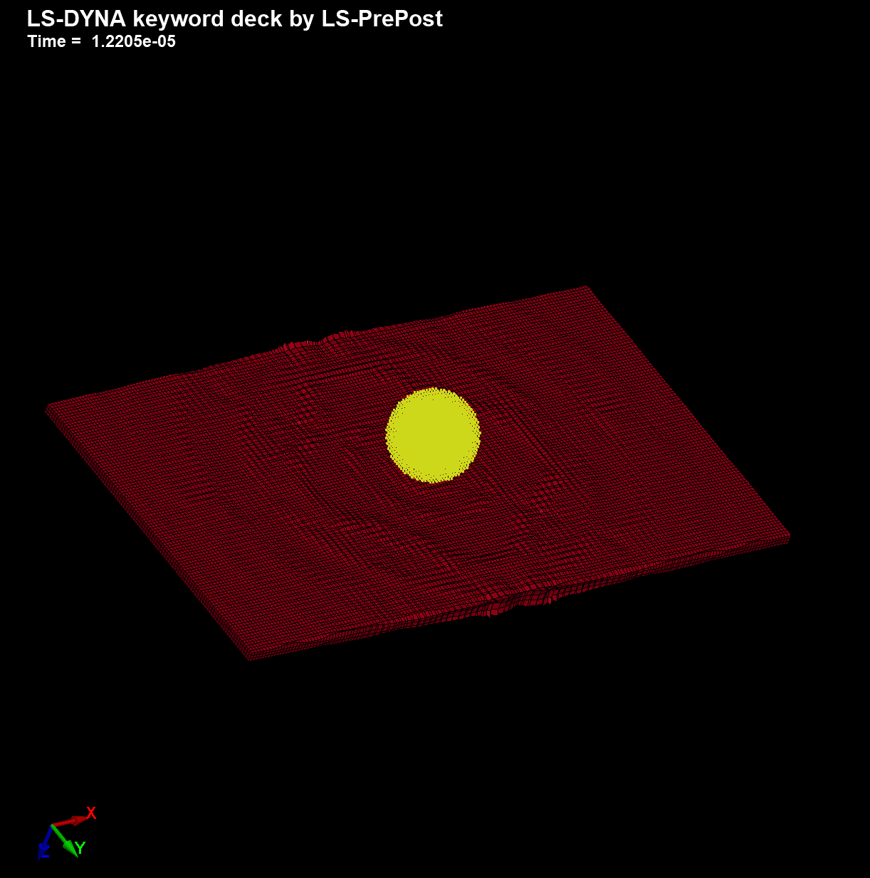

Ansys EmployeeMost viewers of the Ansys forum speak and write English. You should repost in English if you want a response. I used a translator, and from that I can say that negative volume errors often come from incompressble material definition. What material model did you use? If you used test data to define the material, try adding a volumetric or bulk data table. You may also just have highly deformed elements which are inverting during analysis. You should view these particualr elements. Having the best possible quality elements in this location before analysis may help. You may need to add nonlinear adaptive region. Viewing the Newton Raphson residuals may also help point to the problem location, which is probably the same place of the highly deformed elements.

Ansys Employeeお世話になっております。アンシス・ジャパン井田と申します。
本件ですが、衝突解析とありますので陽解法で計算されている事を前提に回答いたします。
まずCOEF、すなわちβの意味ですが、*DAMPIG_PART_STIFFNESSのRemarkの式にあります通り、レイリー減衰の減衰マトリクスC=αM+βKに含まれるもので、
剛性マトリクスKに作用する係数となります。従いましてCOEFは正で入力いただいて問題ございません。
また、Negative Volumeが解決されない場合は、既に英語での回答にあります通り、使用している材料モデルに応じて体積弾性率のテーブル入力をご検討いただけますと幸いです。
宜しくお願い致します。
June 13, 2025 at 9:17 am
hidechika.karasawa.74
Subscriberお世話になっております.本件,ご回答頂き有り難う御座いました.
ご認識の通り,先の質問は動的陽解法での計算です.
COEFに正値を入力することで,βとして認識されるものと理解いたしました.
なお,βが正値の場合では,解析が問題なく実行できることを確認しております.
後学のためにお聞きしたいのですが,COEFが負値の場合では入力した値はどのような意味となるのでしょうか.
再度の質問で恐縮ですが,ご回答頂けますと幸いです.よろしくお願いいたします.
