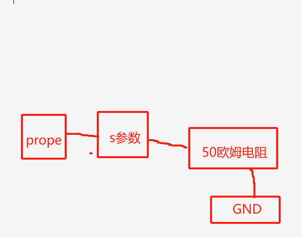

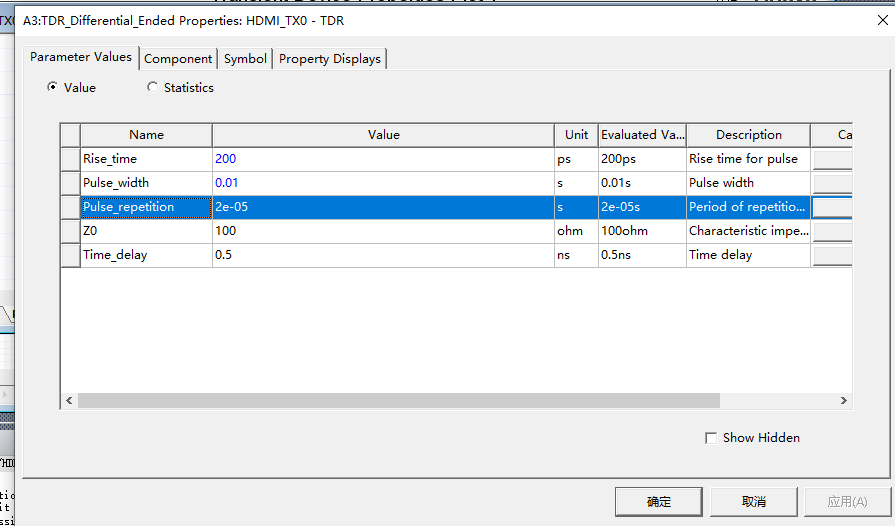

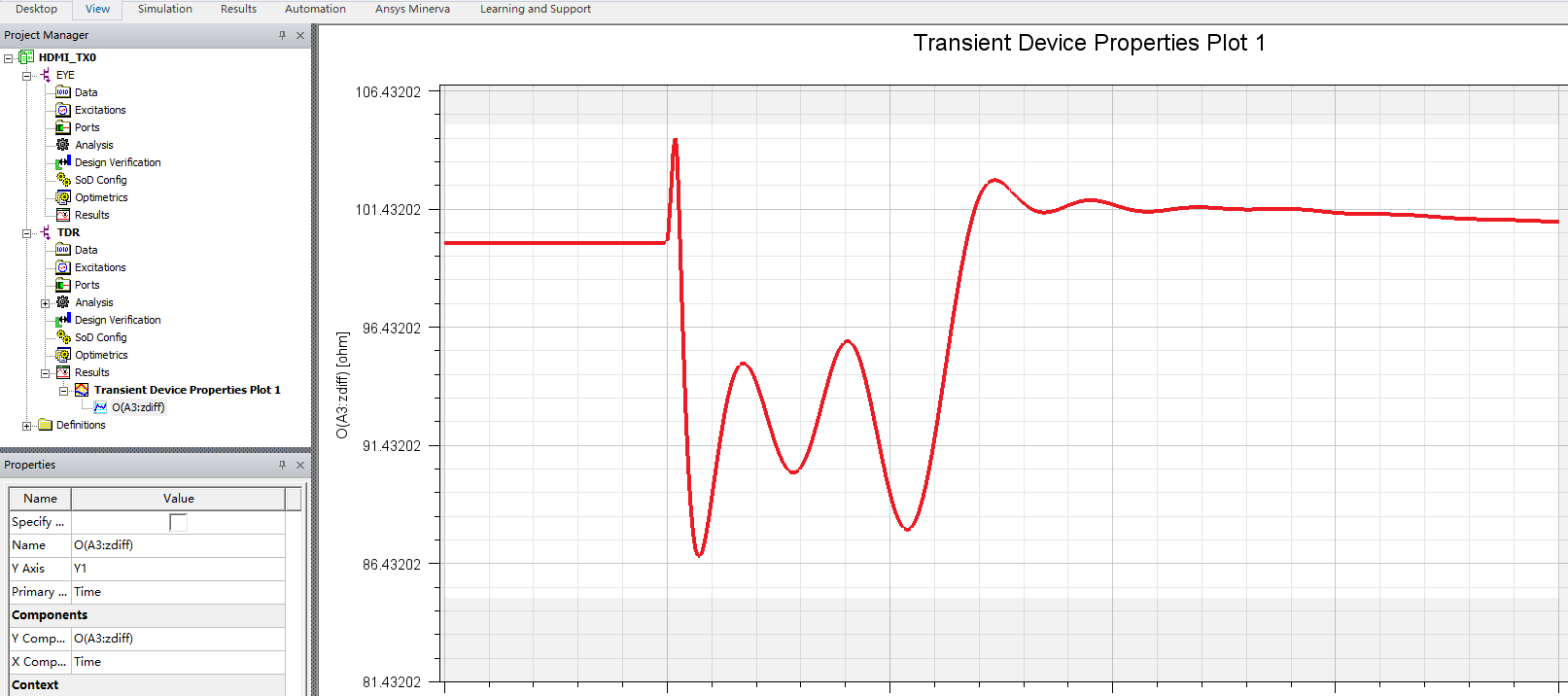

SubscriberPrope的Z0=100Ω,由于S参数的影响TDR结果数值在100Ω上下浮动,
结果好像没有什么不正常

Ansys Employee从TDR曲线来看确实没有明显的异常,您可以再详细描述下问题,谢谢
