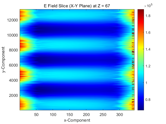

혹시 x,y,z의 전기장을 추출을 하시려고 하는 이유에 대해서 문의를 드리고 싶습니다. 해당 목적을 알려주시면 추출이 없이 원하시는 프로세스를 진행 할 수 있는지 확인을 하면 더 효율적일 것 같습니다.
전기장 추출에 대한 부분에 대해서는 Lumerical을 구입하신 곳으로 지금 진행하고 있으신 프로젝트 파일이나 script를 파일을 전달을 하셔서 확인이 필요해 보입니다.
감사합니다.
October 27, 2025 at 4:57 am
bsmbjw
Subscriber궁극적인 목적은 waveguide내부에서 굴절률 contrast를 계산하기 위함입니다. 각 포인트의 전기장 값을 추출하여, waveguide내부에서 굴절률을 계산합니다. 굴절률 contrast로부터 electro-optic effect가 어느정도 작용하는지 알아보려고 합니다.
October 27, 2025 at 5:13 am
Dong Sub Shin
Ansys Employee안녕하세요,
Traveling Wave Mach-Zehnder Modulator – Ansys Optics 예제를 추천을 드리며, Step1에서 Step3의 과정을 보시면 되겠습니다.
감사합니다.
