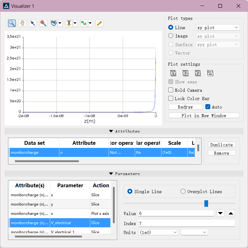

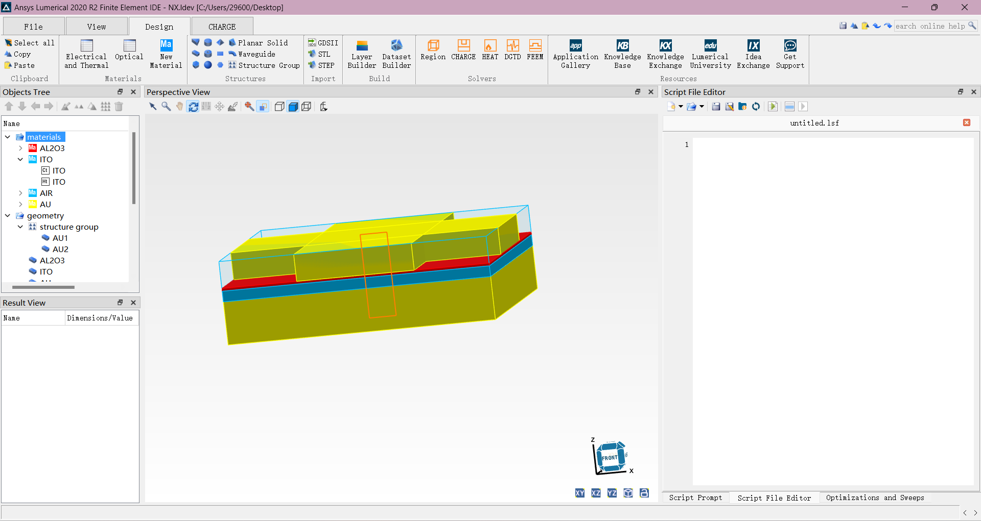

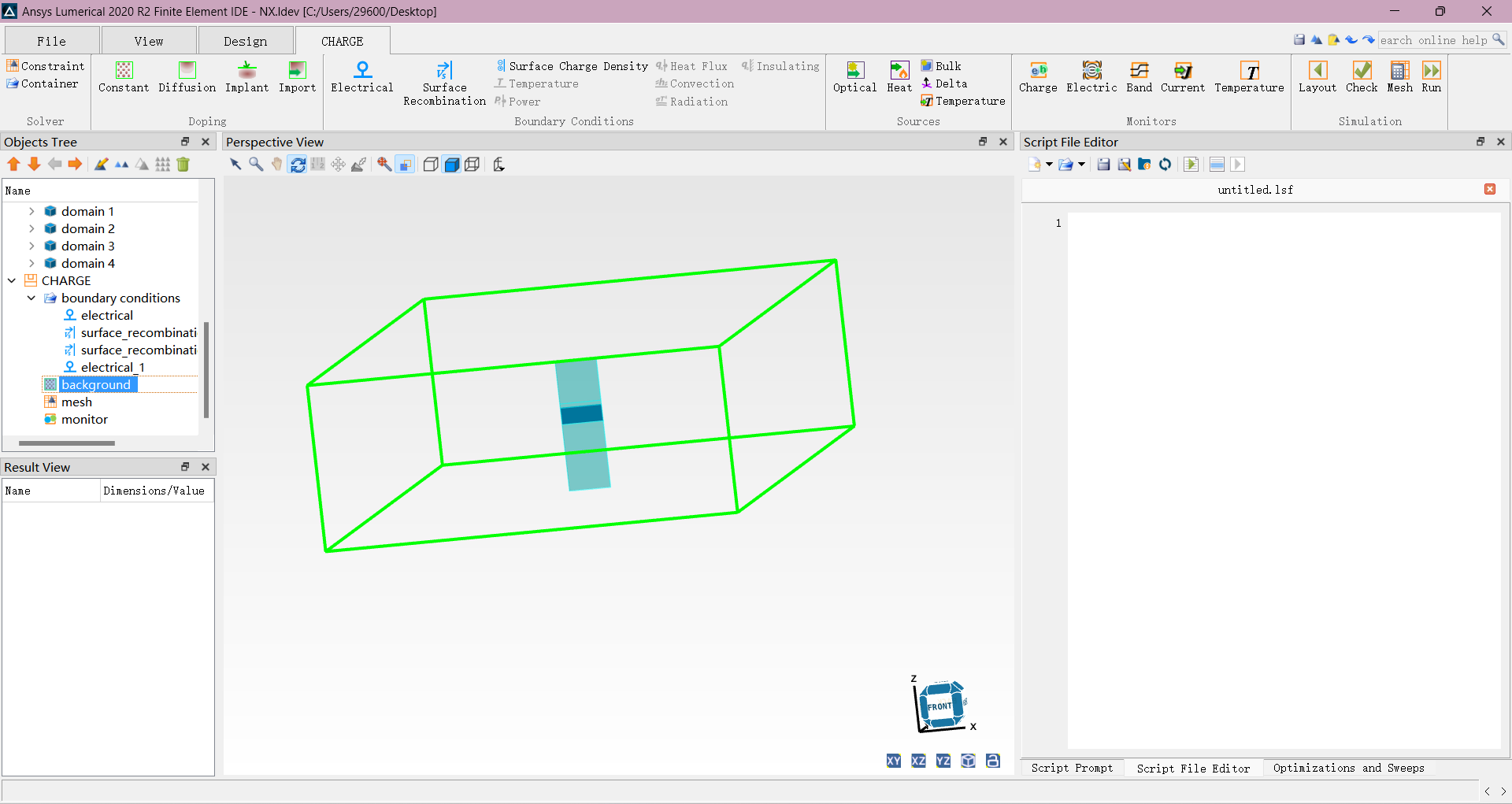

      如图所示的模型,当我改变constant的载流子浓度时,外加相同的电压,其累积层的厚度并没有发生变化,我想知道在charge中,哪些参数会影响外加电压时累积层的厚度?
    • Guilin Sun
      累积层的厚度主要取决于PN结而不是背景掺杂。你试一下这个例子
      https://optics.ansys.com/hc/en-us/articles/360042273134-pn-junction-diode
