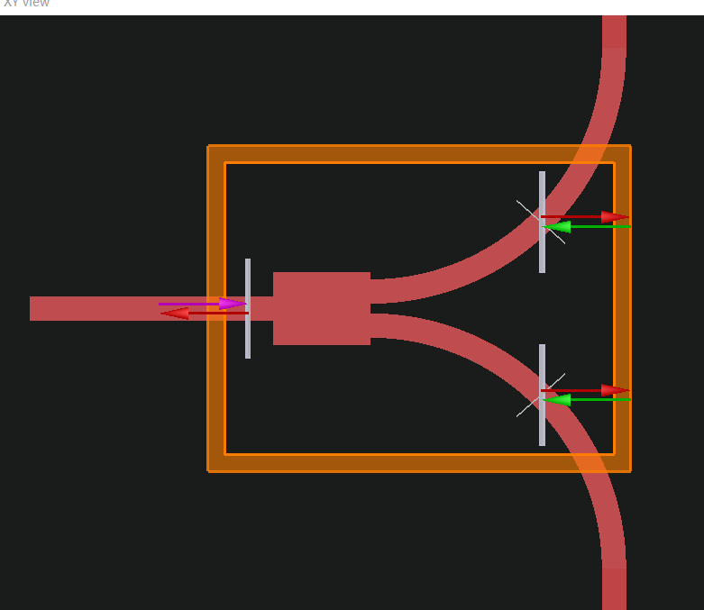

Ansys Employee此类波导器件,我建议使用Port中的S参数,否则用频域监视器记录的可能是各个不同模式的叠加结果,位相不一定准确。

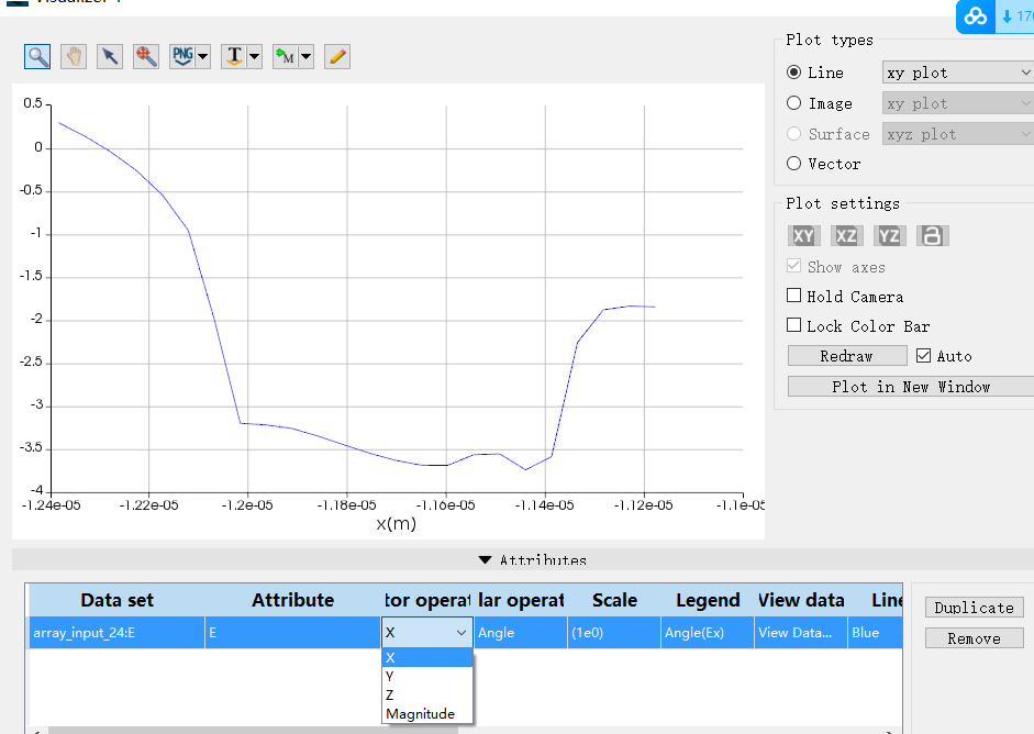

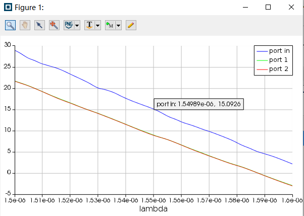

Ansys EmployeeS参数应该是弧度,光源里面的角度都是度。
S参数位相是从输入光源到监视器之间的位相变化,
题外话:你光源可能尺寸不够,模式被切了!

Ansys Employee位相是相对的,增加还是减小你说了算。负值加2Pi就是正的。一般解释为2Pi整数倍被去除了。

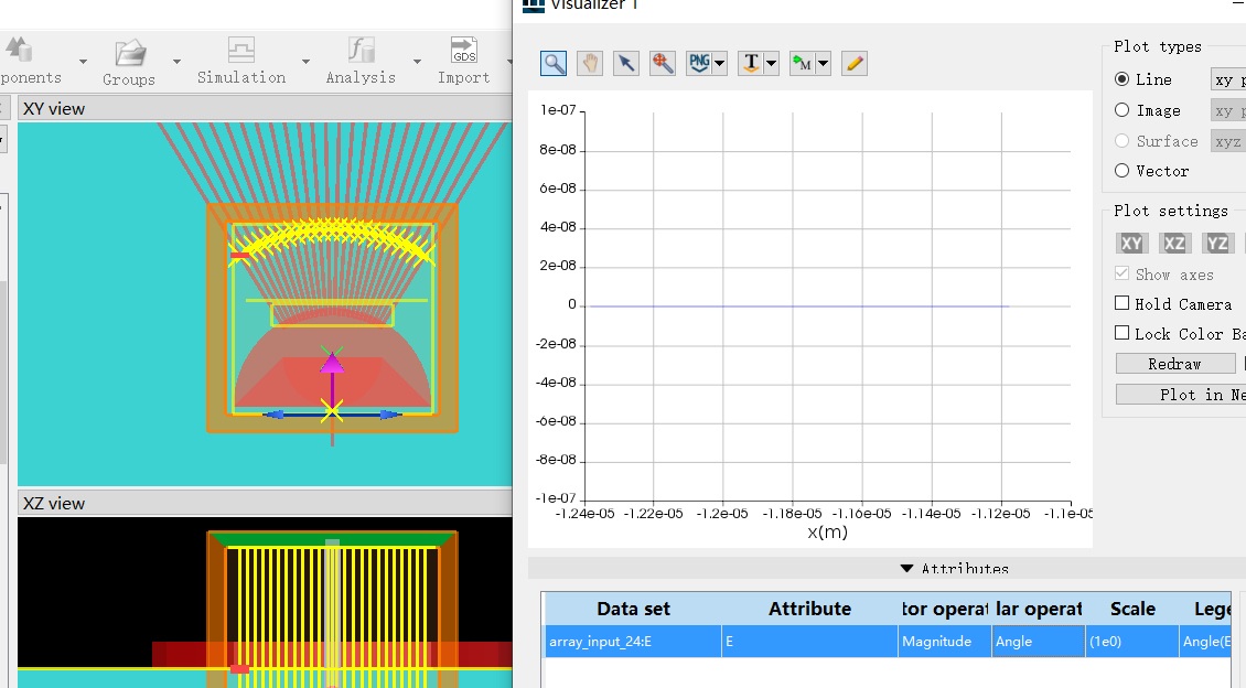

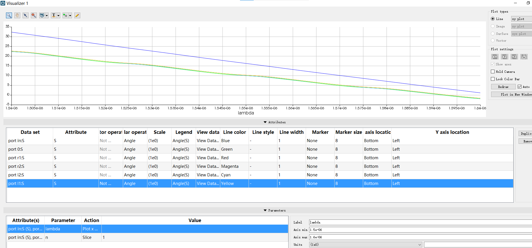

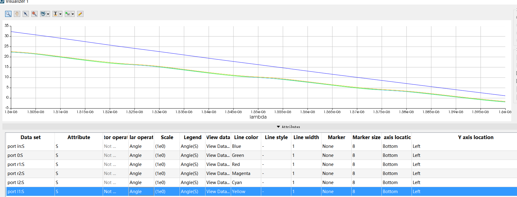

Subscriber感谢您的回复!我仍有些不太明白的地方需要向您确认:

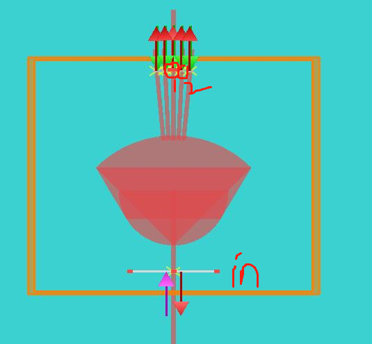

1.S参数位相是从输入光源到监视器之间的位相变化,那么port in作为输入光源,为什么它的angle曲线显示的不是0?一经出射便产生了几十弧度的相位差吗?

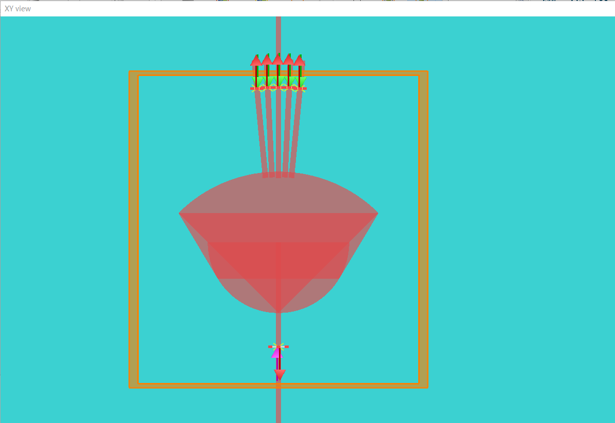

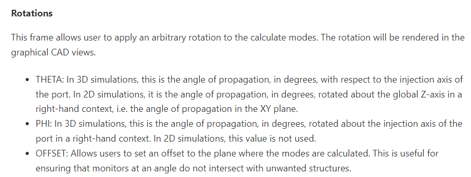

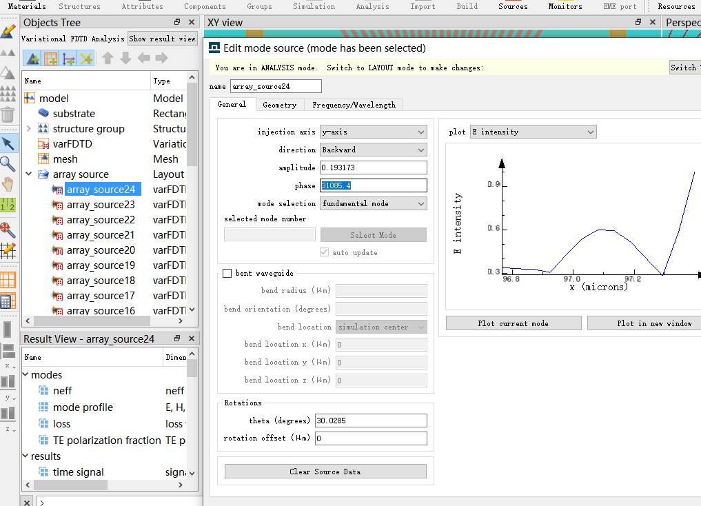

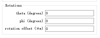

2.由于传输要经过数根倾斜的阵列波导,那上面的port也要有相应的倾斜角度。我设置的输入光源y轴注入,在port1、2上想改变port倾斜角度时,改变theta会产生一个xy平面与z轴的夹角,而不是我期望的xy平面以x为轴旋转的夹角(如图4案例所示)。看了官网说明后应该是改动phi?但我改动后并没有在四个视图上表现出来。只有y轴注入的光源,port上改变theta才会有我想要的xy平面倾斜角吗?
感谢解答!
October 27, 2022 at 5:08 pm
Guilin Sun
Ansys EmployeeA1: 这是给理论问题,port in作为输入光源,但是监视器与光源并不在一个位置上,exp(j*k*x) 得到的位相。
A2:你添加倾斜角度后看看模式光源是否垂直于波导就知道了。你可以选一个大角度的测试。你看看案例的情况。
