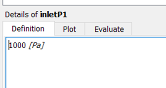

答:(1)对于inlet边界,您可以定义一个表达式。如inletP1。并设置该表达式的值为入口压力,如1000Pa。如下图所示。

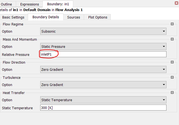

(2)在入口边界处设置入口压力为表达式inletP1。如下图所示。

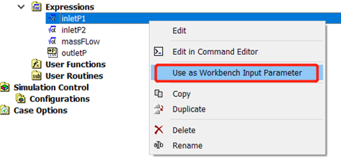

(3)在expressions下右键单击inletP1,然后选择“Use as Workbench Input Parameter”,如下图所示。定义完成后在这个参数前出现一个“→P”右箭头和P字母,表示设置完成。在WorkBench下就可以看到该参数。

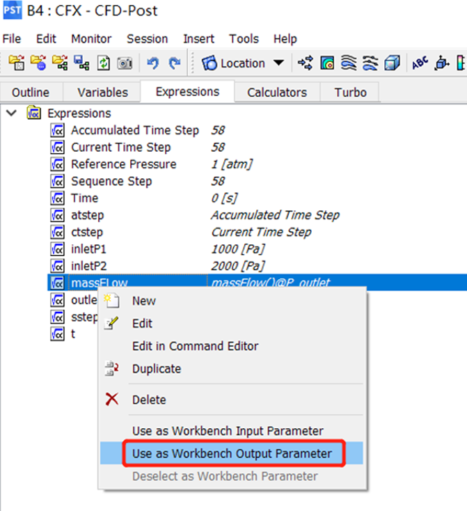

若想把压力边界上计算出来的流量作为参数,您可以:

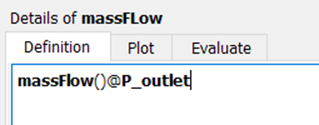

(1)先在CFX-Pre里设置好表达式。比如定义massFlow=massFlow()@P_outlet。详细见下图。
(2)把模型设置好后先计算几步。
(3)在Wokrbench下双击Result,进入CFD-Post。
(4)在Expressions下选中(1)定义的massFlow,右键单击选择“Use as Workbench Output Parameter”。定义好后看到字母P和右箭头”P→”出现在表达式名字上。
至此,参数化定义完成。Workbench下显示如下:
