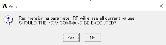

      以下のプログラムは、*getコマンドを用いて各節点ごとの反力をパラメータrfに格納する操作を、*doコマンドで反復させるというものです。
      しかしプログラムを実行するとiのループごとに画像のメッセージダイアログが表示され、「YES」を押さないと次のループに移行しません。
      エラーメッセージを表示させずループを続行させるにはどうすればよいですか。
      *do,i,1,300,1
      /solu
      antype,harmic
      harfrq,10*i
      solve
      /post1
      set,,,,0
      nsel,s,loc,x,-74.3e-3,-69.3e-3                !領域の節点を選択
      nsel,r,loc,y,-5e-3,5e-3
      nsel,r,loc,z,-12e-3
      *get,nmin,node,0,num,min                !選択した節点の最小節点番号を取得
      *get,nmax,node,0,num,max                !選択した節点の最大節点番号を取得
      *get,nnum,node,0,count      !節点の個数を取得
      *dim,rf,array,nnum        !パラメータrfの定義
      *do,j,nmin,nmax,1
      *get,rf(j-nmin+1),node,j,rf,fz                !節点の反力を取得
      *enddo
      allsel,all
      *vscfun,rf_sum,sum,rf                    !反力の総和を出力
      *enddo

      ご投稿ありがとうございます。
      ご作成のプログラムでは、*DOループの中でrf_sumというアレイパラメータを*DIMで繰り返し定義されています。
      同じ名前で作成されるパラメータは内容が一旦クリアされてしまうために、注意を喚起する意味でダイアログメッセージが表示されます。
      メッセージを出力されなくするために最も簡単な方法は、*delコマンドで*enddoの前にそのパラメータを一旦削除することです。
      前後の行と一緒に表示させると以下のようになります:
      *del,rf ! パラメータを削除
      *enddo
      いかがでしょうか?
      ご参考になれば幸いです。

        お返事ありがとうございます。
        ご指摘いただいたとおり*DIMによりパラメータが繰り返し定義されていたことが原因で、パラメータを削除すると解決いたしました。
        改めて感謝申し上げます。
