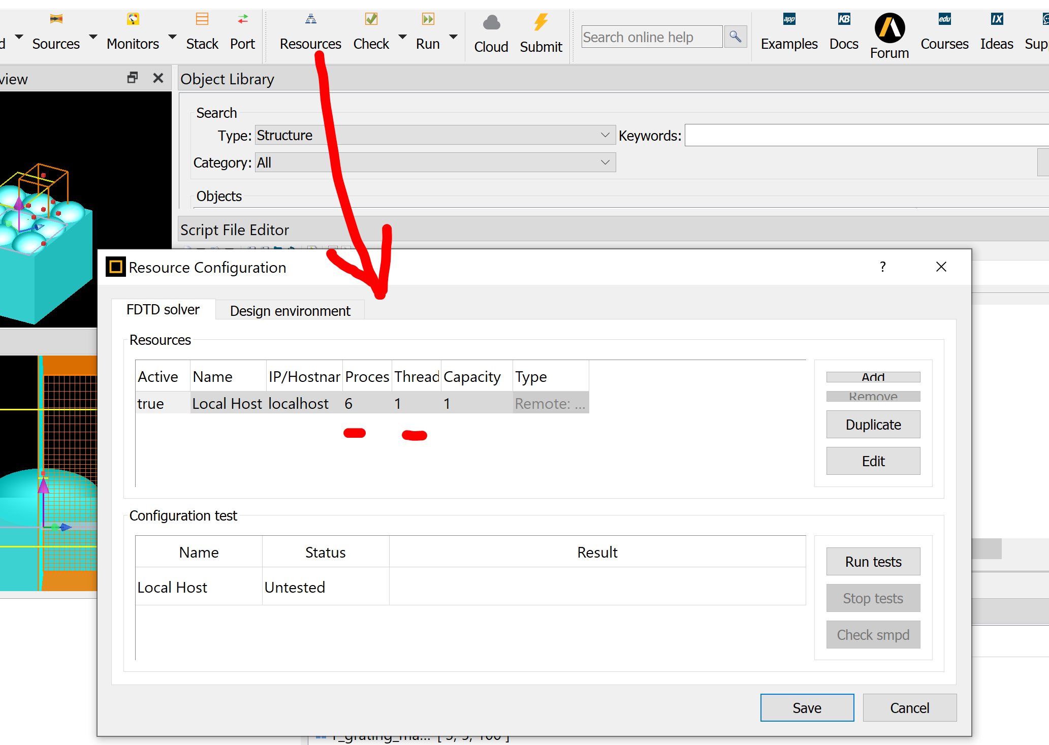

Ansys Employee设置并行仿真的进程Process,对应于计算机的核数(甚至可以是虚拟核数,取决于计算机系统):
一般进程和线程的乘积不要超过核数,在并行仿真的时候应选合适的进程,不需要用多个线程;如果是远场多频率透射则应选多线程。
具体多少合适,与计算机性能、仿真文件性质(是FDTD本身需要很多内存还是监视器需要很多内存等)有关。可以选不同的进程,运行后查看估算的时间即可以停止,然后比较不同结果。
除了并行计算,有其它方法加快仿真吗?
•一般情况下使用缺省的自适应网格 (auto non-uniform)
•一开始请使用比较粗的网格例如 mesh accuracy 2, 当然必要的话可以使用网格细化 mesh override regions
•可能的情况下使用对称性边界 symmetry !
•Disable暂时不需要的监视器
•对于占内存比较多的 2D/3D 频域监视器,仅记录必要的数据:
仅记录必要的少量的频率点 frequency points (一般超过100或200个频率点是不必要的)
仅记录所需要的场分量 field components
等,参见 Ansys Insight: 软件内提示内存不够怎么办?如何减少所需要的内存?

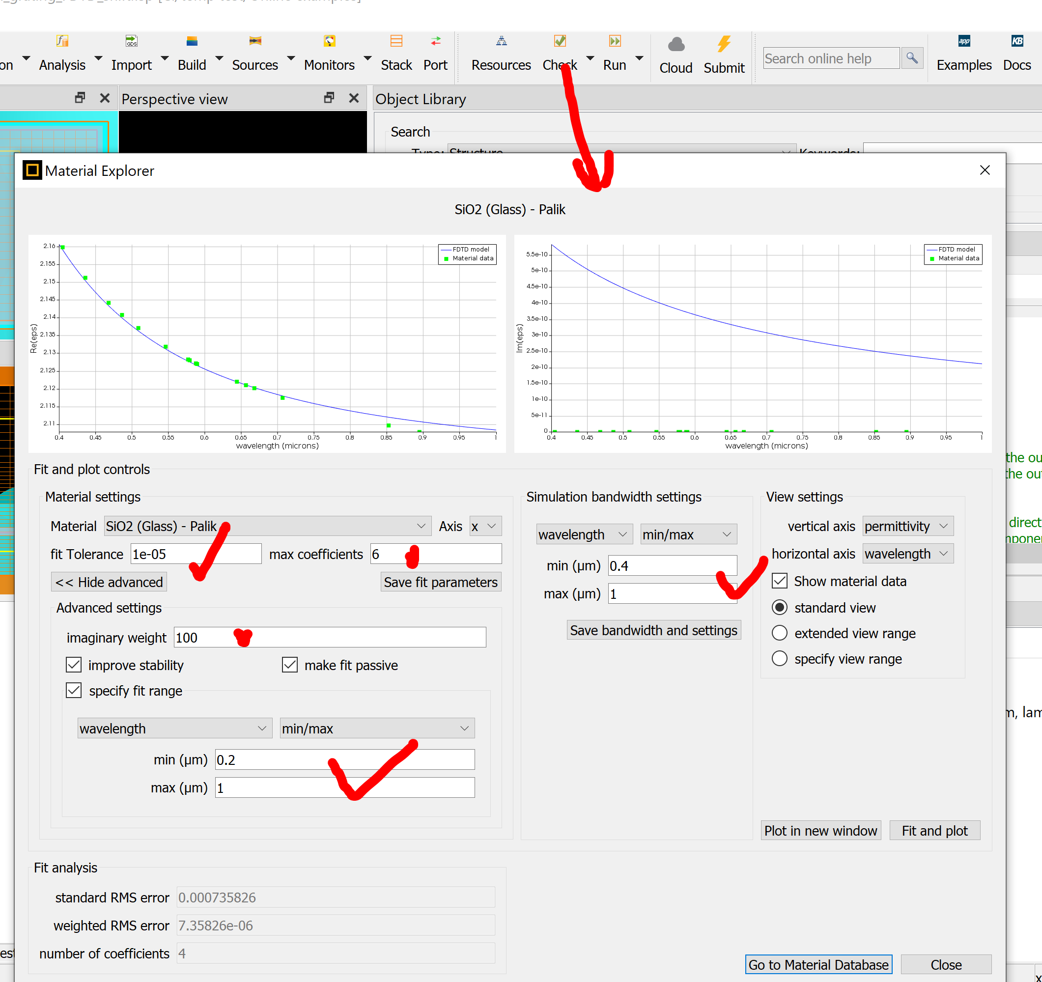

Ansys Employee检查材料拟合: 材料性质直接决定器件的性能,因此,仿真前需要检查材料拟合情况,不要出现人为的尖峰,误差太大等情况:
拟合出现的问题请参考相关帖子。
Ansys Insight: 如何消除材料拟合中出现的可疑尖峰
Ansys Insight: Material Explorer设置fit Tolerance,max coefficients 和imaginary weight的数值,这三个设置的设置准则是什么?
老师您好:在拟合过程中无论怎么调节虚部都无法达到好的拟合,应该如何修改呢?我也试过将imaginary weight设置为100,虚部无法拟合,下面的RMS error很小,是否可以忽略虚部拟合失败?
