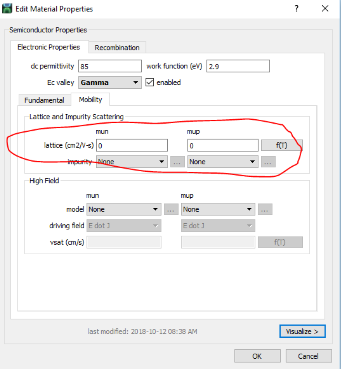

用户添加半导体材料的问题:很多时候用户无法知道正确的半导体材料参数,这个时候可以借用相近材料的性质,不要随意设置,特别是不要随意设置为零。下面是几个常见的错误例子:
1:Mobility错误为零 -
