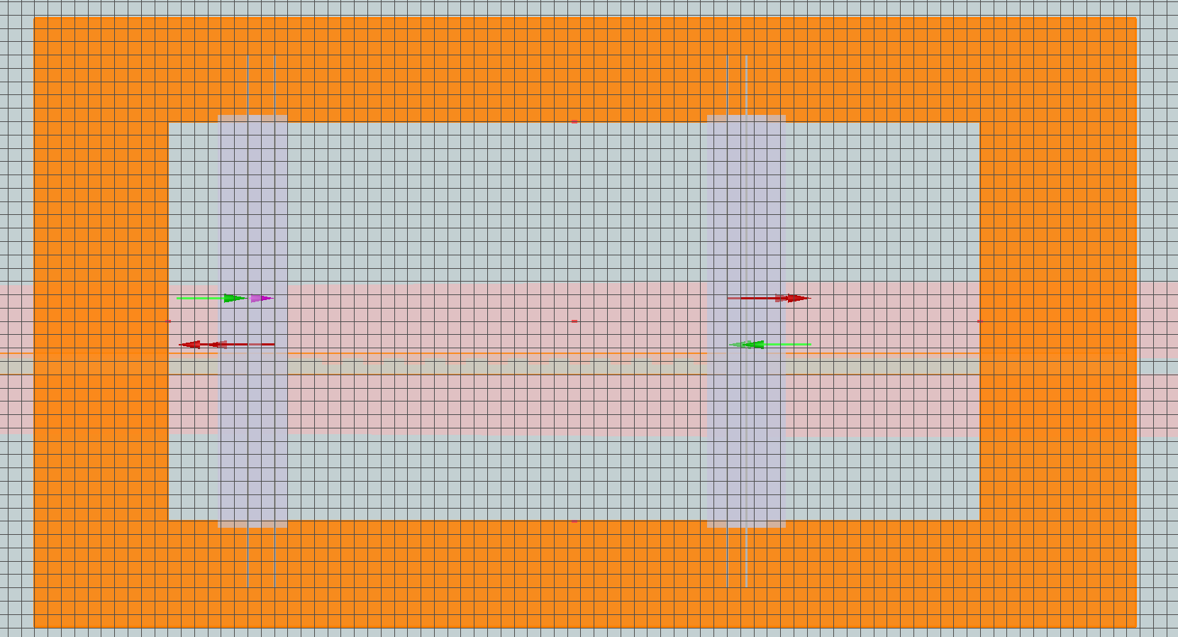

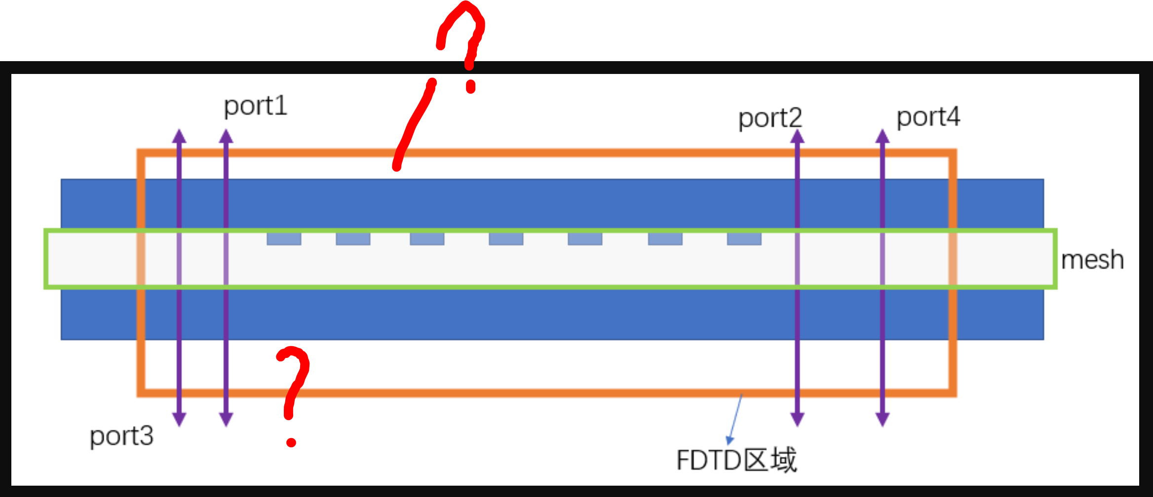

      孙老师您好,我在用fdtd仿真基于啁啾光栅(周期数为1000)的延时线时总是会发散,仿真模型如下图

      首先,这个发散的问题是会影响结果的正确性!
      你可能需要首先检查结构是否正确:目前看结构是悬在背景材料(很可能是空气)中,是这样吗?
      请做如下检查:
      1:看看PML是否足够厚?至少半个波长
      2:看看Port2和Port4里面监视器,场在边缘是否很小?用对数坐标看,如果振幅不小于0.001,说明仿真区横向尺寸小了,你也看看光源的模式分布。
      3:这种结构一般谐振比较强,你需要减小Autoshutoff ,参见 Ansys Insight: 为什么说仿真时间要足够长才能得到正确的频域结果
      4: 在光栅周期区间用均匀网格,设置Override Mesh,使得每个周期有整数个网格。假设周期是0.17um, 尺寸可能要0.0017um或者其整数倍。你图中似乎用了这样的均匀网格,但是没有必要涵盖整个结构,仅覆盖光栅区,保证周期内的网格均匀且整数个就可以。
      你先修改测试看看。

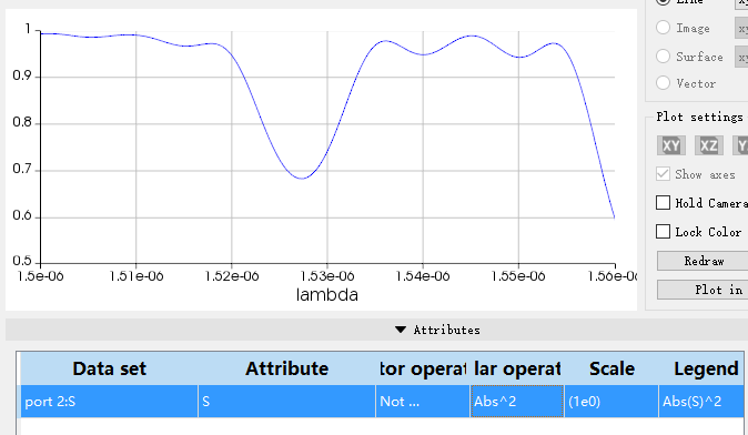

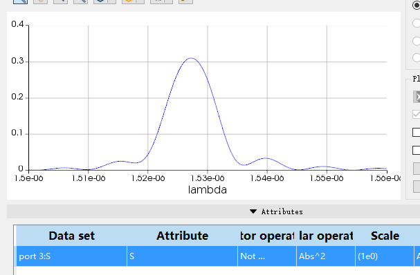

      孙老师您好,我按照您的建议改了一下相关参数,包括:
      1. 增大了FDTD的y方向尺寸和四个port的尺寸,使得模式的光场能量在边界截至;
      2. 将dt stability factor缩小为0.5;
      3. 缩小mesh的网格尺寸;
      运行的结果就是,光栅周期数为100时,可以快速收敛,得到的结果很正确,光栅周期数为1000时,仍然发散。这里只是把光栅的周期数(也就是光栅的总长度)改变了,就导致了仿真的发散。对于这个现象,我不是很理解。
