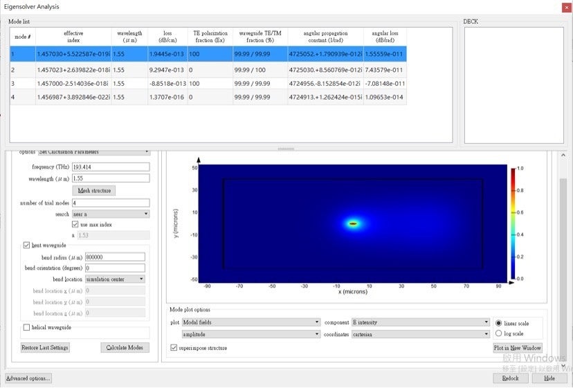

Ansys Employee看起来没有什么大问题,TE部分占100%,可以称之为TE模式。

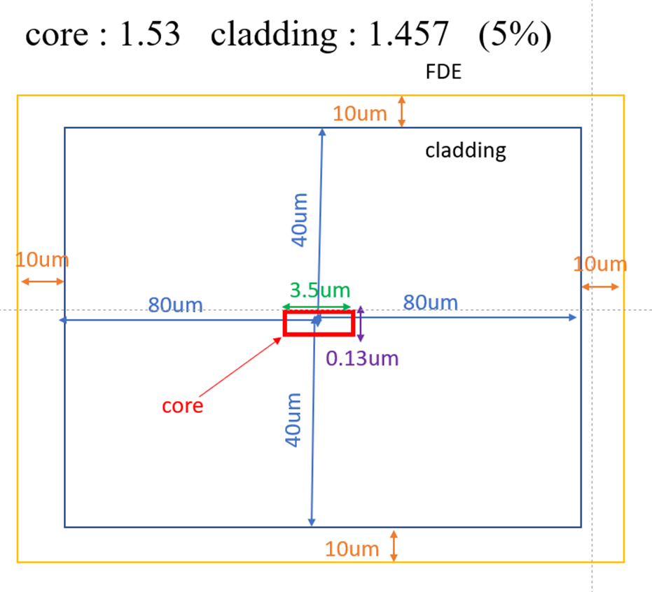

Cladding外面是空气吗?如果是,包层里面的次极大看起来也正确。

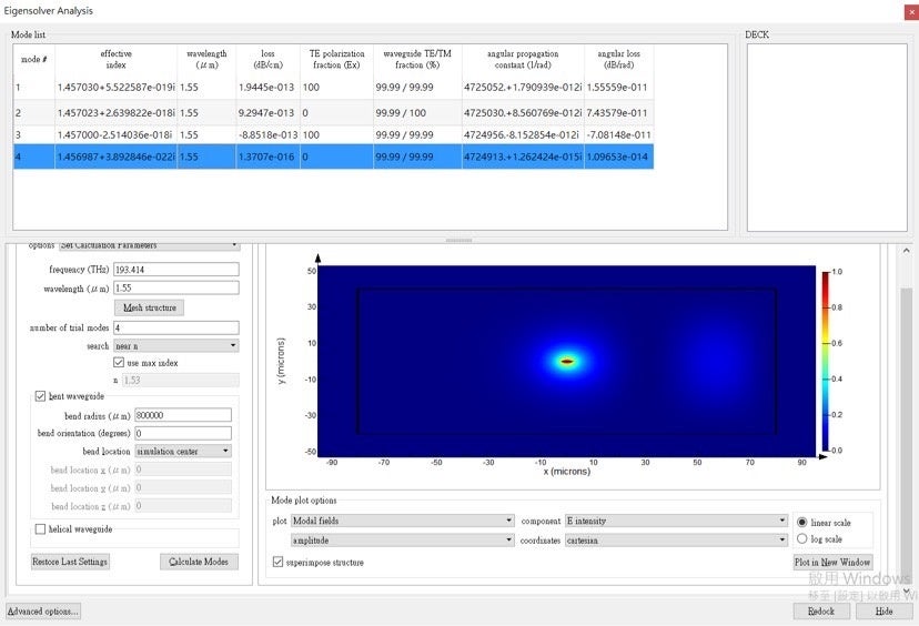

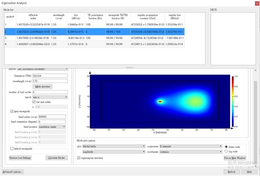

sam880302
Subscriber想請問mode_4的模態它的有效折射率已經小於cladding的折射率,那是不是從mode_4之後的之後的模態都不會出現?
那在只有mode_1~3模態的情況下,還能夠稱他是TE modea嗎

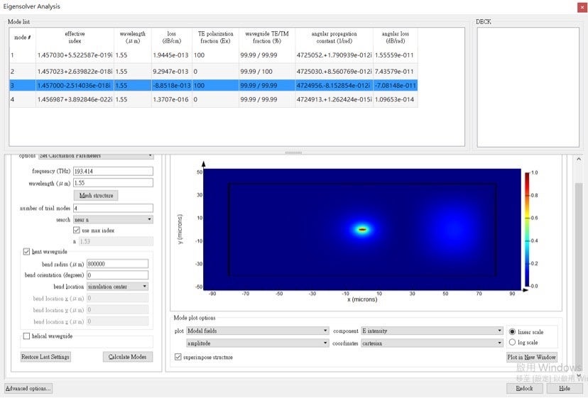

sam880302
Subscriber還想請問mode_1跟mode_3都是TE01 mode嗎
