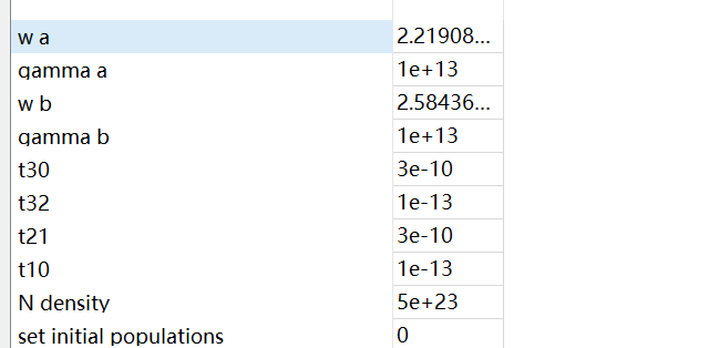

Subscriber请问老师四能级双电子增益材料中的阻尼系数代表了什么意义,是否有固定的设置规律等于寿命分之一。改变阻尼系数会改变材料的什么性质,谢谢老师。
December 14, 2021 at 7:38 pmGuilin Sun
Ansys Employee这个激光材料模型是根据这篇文献Chang and Taflove, Optics Express, 2004, 3827-3833.开发的,请查看阅读一下。我估计并没有什么固定的规律,全凭自己设置,你可以测试不同设置的结果看看导致什么不同。
按道理 w gamma 都应该是圆频率,但是不少作者都用HZ代替,计算时请注意。
