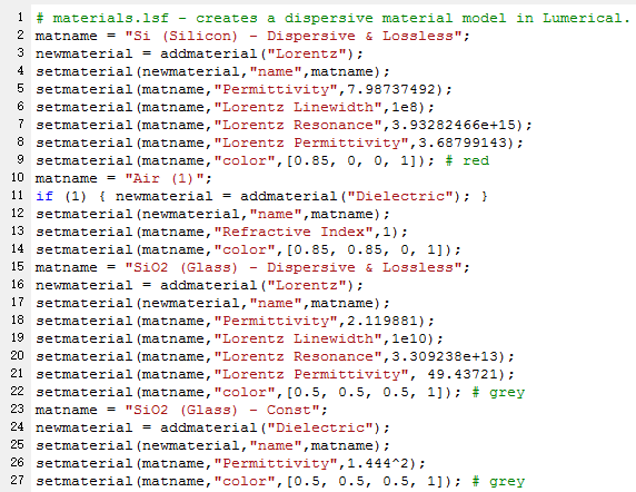

mgq520
Subscriber这是在materials.lsf中定义的材料
January 10, 2022 at 6:24 pmGuilin Sun
Ansys Employee自己定义的材料必须先自输入进来,有特殊的名字,然后才能使用。这是因为自输入过程有检错功能,需要认定后才可以。
