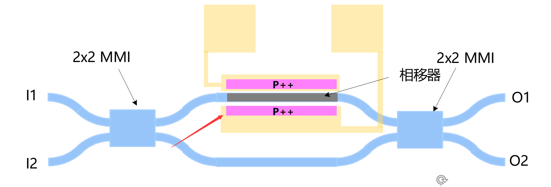

SubscriberApril 4, 2022 at 2:26 pmGuilin Sun
Ansys Employee这个需要CHARGE和光学仿真软件,取决于器件大小,可以用FDTD, VarFDTD,EME,FDE以及INTERCONNECT。网上有热开关的,流程一样:
Thermal switch
Wavelength selective switches
光学的 Graphene-based plasmonic switches 仿真不是用电压(尽管实际器件是用电压),而是用石墨烯材料的特性改变。
请参考一下。
开关也好,调制器也好,这类主动器件的仿真过程是一样的:
Ring Modulator
Electro-absorption modulator
ring_modulator QA
PIN Mach-Zehnder modulator
Interleaved junction microring modulator
Viewing 1 reply thread- The topic ‘请问有关于光开关的仿真案例教程吗?还有就是想问一下仿真光开关时,如何在波导上添加电压(即图中箭头所指的相移器如何设置)?’ is closed to new replies.
