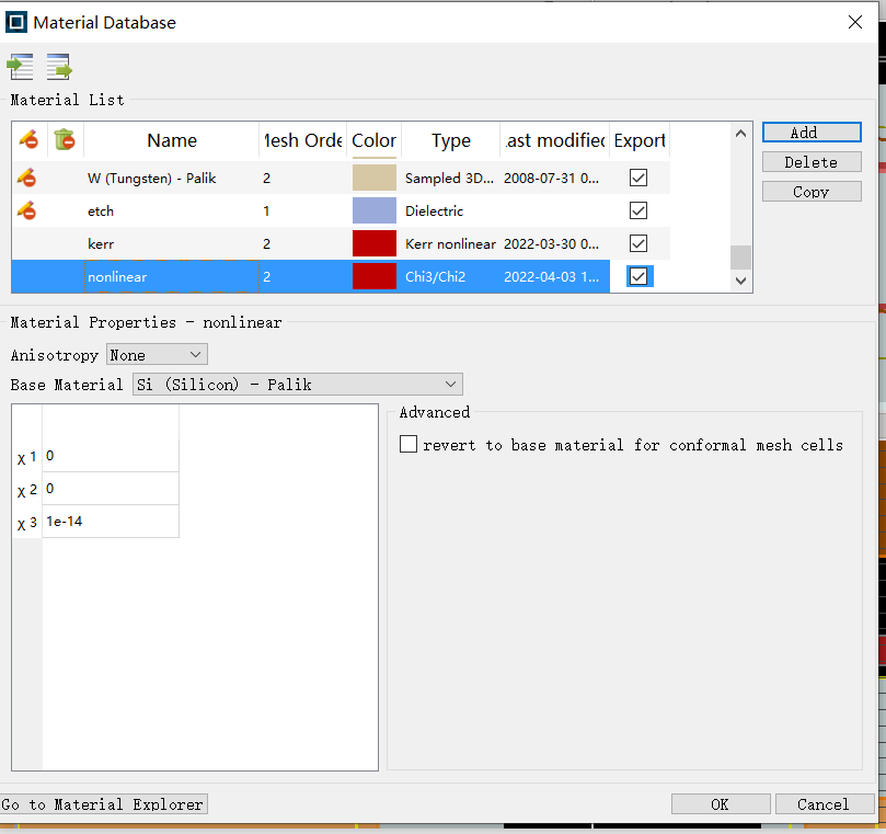

April 3, 2022 at 3:51 pm
20082304052
SubscriberApril 4, 2022 at 3:01 pmGuilin Sun
Ansys Employee如果仅仿真Kerr效应,只需要使用Kerr模型即可,不要使用chi3/chi2,因为后者是为其它现象设计的。虽然理论上让Raman系数为零没有问题,在算法上可能有些问题。April 4, 2022 at 3:11 pm20082304052
Subscriber好的,谢谢老师!那如果还要仿真硅基波导的双光子吸收,我该怎么设计材料呢?April 5, 2022 at 1:53 amGuilin Sun
Ansys Employee双光子吸收two-photon absorption涉及到能级跃迁吧?这个需要特殊的材料模型,很可能需要自己开发。好像还涉及荧光辐射,这个还需要新的算法。
参见 FDTD Analysis of Two-Photon Absorption and Free-Carrier Absorption in Si High-Index-Contrast Waveguides
Journal of Lightwave Technology Vol. 25, Issue 9, pp. 2495-2501 (2007)Viewing 3 reply threads- The topic ‘请问如何在FDTD中仿真硅基波导的光学克尔效应?’ is closed to new replies.
