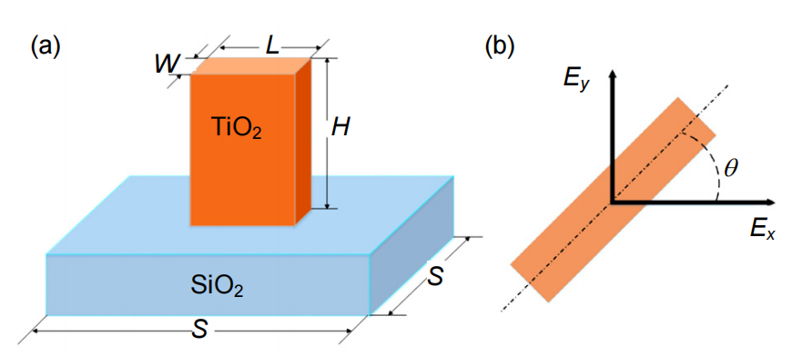

Subscriber老师您好,我想复现下图器件光源在532nm的传输效果,但angle图始终不对,不知道是不是我仿真的问题,想请教下老师,附上我的仿真以及原文章。

Subscriber抱歉,我仿真错了
May 16, 2022 at 4:26 pmGuilin Sun
Ansys Employee问题是解决了是吧?计算位相,注意修正光源到监视器之间的传播位相修正,因为一般情况下大家需要的是器件本身产生的位相变化。参见 https://support.lumerical.com/hc/en-us/articles/360042095873-Metamaterial-S-parameter-extractionViewing 2 reply threads- The topic ‘偏转器仿真问题’ is closed to new replies.
