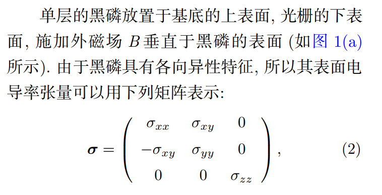

Ansys Employee我总结了各向异性材料的设置方法在这个帖子里: Ansys Insight: 用于设置如何设置光学各向异性材料?
但是你提供的是电导率,需要将它转换为折射率或者介电常数张量才能按照上述方法设置。请试一下看看如何。
