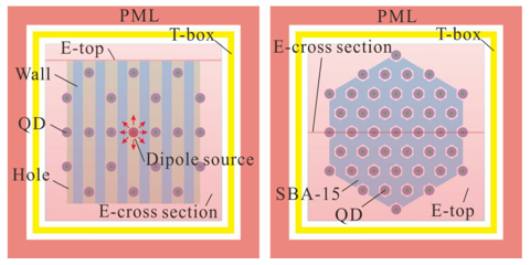

最近我在复现这篇工作ACS Appl. Mater. Interfaces 2019, 11, 18808−18816,主要内容是分析发光纳米颗粒在蜂巢结构中的电场分布,出射效率等。仿真模型示意图如下:
April 25, 2022 at 8:23 pmGuilin Sun
Ansys EmployeeA1: 扫描结果是一个点是因为偶极子处的残余电场很强,可以用切趾的方法,参见 Understanding time apodization in frequency domain monitors
A2: 可能你的结构不是中心对称吧?你看看仿真区中心,结构中心在什么地方。重点是看网格是否对称。既然结构对称,你可以用对称性边界条件,还可以大大提高仿真效率: Ansys Insight: 模式光源的对称与非对称性Viewing 1 reply thread- The topic ‘量子点QDs电场分布仿真’ is closed to new replies.
