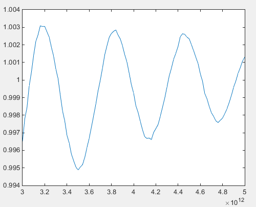

Ansys Employee参见这个帖子 :Ansys Insight: 透射率反射率大于1,或者透射率反射率之和大于1的原因与解决方案--综合贴
请逐项检查,我估计是autoshuoff min 不够小,导致提前结束仿真,或者PML较薄,特别是增加网格精度后,更应该增加PML的层数。你可以用工具栏中的尺子大致量一下PML的厚度,半个波长左右比较合适。
Viewing 1 reply thread- The topic ‘老师您好,在求解超表面的反射率时,反射率出现了大于1的情况。而且增加仿真时间,网格精度,降低自动截止(auto shutoff)仍然大于1,这是怎么回事?’ is closed to new replies.
