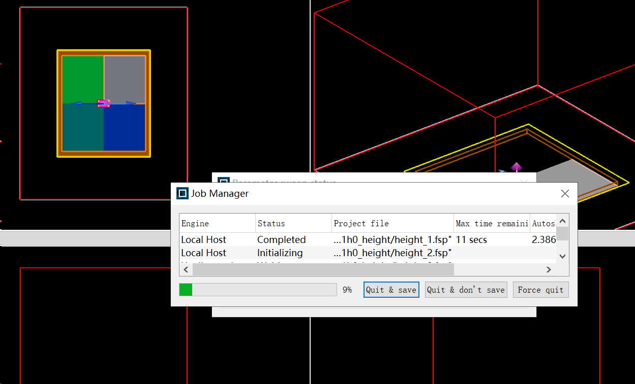

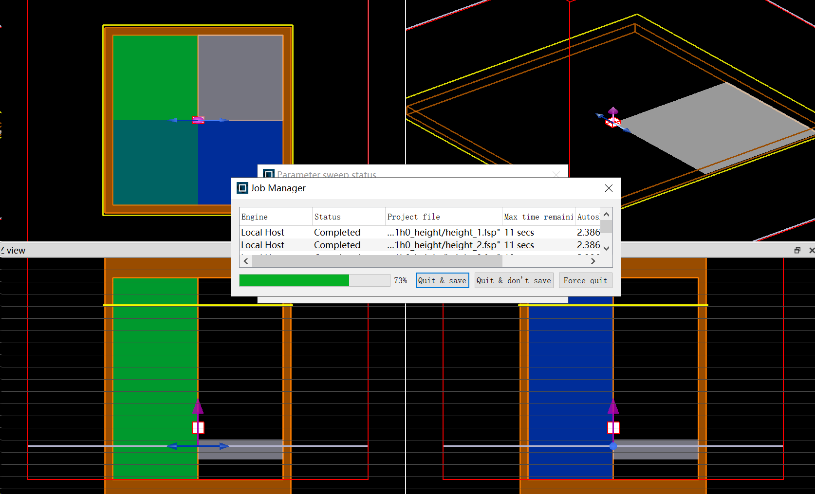

Subscriber老师好,我想对整个透镜的高度而不是单个纳米柱高度进行扫描,在metalens结构组中添加一个pillar height参数控制所有pillar的高度,对这一参数进行扫描,运行扫描后为何出现这样的错误情况。

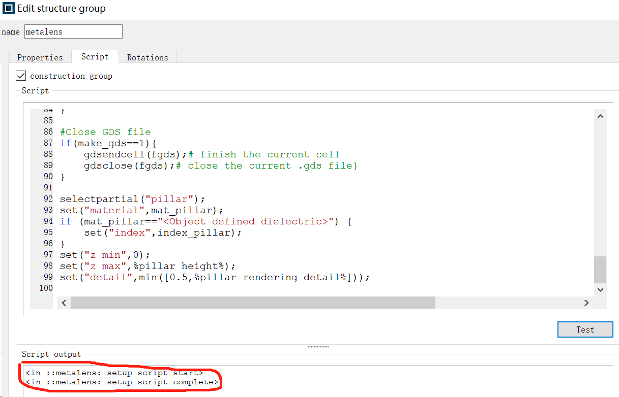

Ansys Employee应该是里面脚本出问题,整个结构都删除了但是没有重建。你打开超透镜组,在脚本界面运行,看看出什么问题。出问题要想办法修正,可以用问号将出错一行的变量显示出来(当然要在出错行的上面一行),看看是什么错误,这个主要靠自己。
你如果在第一次提问时就说清楚就好了。否则我们按常规情况处理,不会考虑到这种问题。May 3, 2022 at 3:36 amMay 3, 2022 at 4:03 pmGuilin Sun
Ansys Employee你把出错的文件打开看看是什么参数为什么出现这种问题?需要把参数传过来,请到Sweep文件夹检查每一个文件。因为你测试原文件用的是你缺省的参数。假设里面有物体名字一样,但是你如果不能选择所有相同物体的名字有可能会出错。
这种问题只能靠你自己检查解决了。需要花时间琢磨,检查,看看有没有好的办法。
如果是我的话,我会仅改变基底的Zmax,而将其它Pillar设置的很长很深但是其Mesh Order低于基底,这样基底的上表面位置移动就改变了厚度。当然如果你想让这种变化随机化局部化,那是另外的问题。Viewing 5 reply threads- The topic ‘老师好,请问官网超透镜例子中如何对整个透镜的高度进行扫描’ is closed to new replies.
