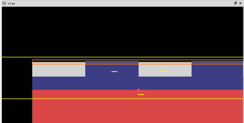

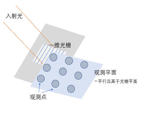

      老师好,目前我想利用FDTD仿真一维光栅结构在固定入射光条件下的色散作用,示意图如图

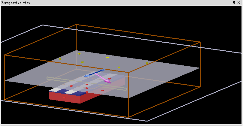

      具体来说,是想得到在光栅上方的固定平面的不同位置的反射率。目前的模型如下图,
      平行光45°入射,边界条件都用了PML,监视器用了很小的面监视器,想遍布距离光栅平面固定高度平面的各个位置,现在的问题是,仿真不收敛,并且我并不知道这样的模型设置是否正确,提前感谢老师的回复!
    • Guilin Sun
      不收敛也不奇怪,因为平面波被PML截断产生大角度衍射。Understanding field truncation issues with finite sized plane wave sources 这个光栅是只有几个齿,还是很多,可以看作无限周期? 如果是只有几个,可以用PML加TFSF光源,可以直接用监视器获得近场; 如果是很多,应该用平面波+Bloch边界仿真单波长,或者用BFAST仿真宽谱,然后用光栅分析获得不同衍射角下的远场,再将远场构造为近场,例子参见 Photolithographic projection to photoresist 只需要了解第一步过程和构造近场即可。 再有问题请另外单独发帖。
