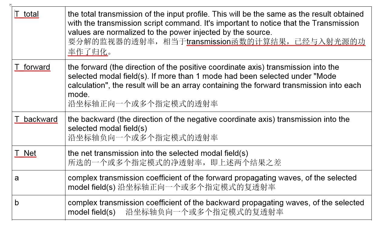

Subscriber想计算单模光纤的耦合效率,用光刚进入光纤的光场分布和光纤的稳态场做重叠积分,单模光纤的基模光场可以通过模式分解得到,overlap函数好像不能输入模式分解的结果,所以想问怎么把一个Frequency-domain field and power的监视器的结果和模式分解得到的结果做overlap?或者直接在模式分解上能看出原光场有多少比例分解到了基模上吗?谢谢!

Ansys Employee谢谢告知。也许其他人有这方面的问题,所以一般情况下帖子是不能删的。
用Copydcard 参见copydcard - Script command,自己写脚本计算。即使不能用Copydcard ,也可以根据定义写脚本计算。

Ansys EmployeeT forward是沿坐标轴正向,也可能是反射率,取决于光源的注入方向。Viewing 4 reply threads- The topic ‘关于模式分解的问题’ is closed to new replies.
