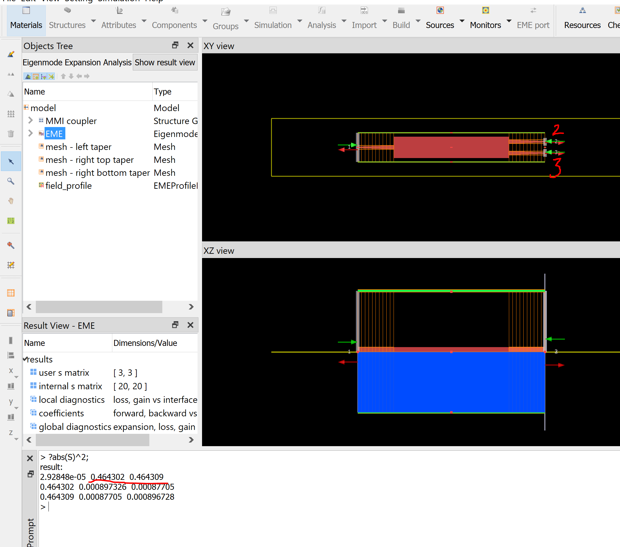

      我在官网MMI的例程中看到,在Taper width sweep步骤前,透射率由abs(s21)^2求得。而在Taper width sweep步骤中,trans = 2*abs(s_21)^2; 这前边多的系数‘2’的含义是什么?
      此外,在Linear waveguide taper例程中,trans = pinch(abs(s_21)^2);
      以上,对于同一概念的不同公式求解,让我很不理解,还望各位老师予以解答.
      十分感谢您的解答!
      祝好
    • Guilin Sun
      这时候不能仅看数学公式,要看意义。
      此时有两个输出端口,S参数是3乘3。第二个端口透射率是abs(s21)^2,第三个端口abs(s31)^2。因为对称,与第二个一样,所以用2倍作为总的透射率,  当然也可以用 abs(s21)^2+abs(s31)^2表示啦。
      你看看是不是:
      我已经将user s matrix送到工作空间并将它改名为S。
