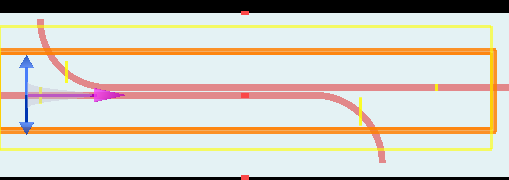

      老师您好,两平行波导进行耦合,测得输入波导的输入端(此处还没有发生波导之间的耦合)的透射率不为1,而是小于1,这是为什么?
      是不是因为,而耦合区域有谐振,会造成一部分光回传到输入端造成的输入端口处的透射率不为1?
    • sunjigeng
      老师您好就像这样,在没有发生耦合的输入处,监视器处测得的透射率小于1,请问一下是不是因为谐振的原因?

      因为仿真的结果是在稳态的情况,所以已经有耦合发生,因为有反射可能透射率不是1 .你需要监测4个端口的透射率反射率,看看结果是否接近1。当然,由于数值误差,结果可能不是准确的1.

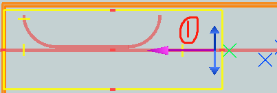

      老师您好,我检测了四个端口的反射透射后,还是达不到很理想的输入端的透射率效果。在改变结构之后(之前的结构测到的输入透射率有0.85左右),改用此结构进行测试之后,得到的输入端的透射率更小了,只有0.54.然后看电场分布可以看到源的左边有光场,之后有监测了反射到输出左端的光的透射率,很小只有0.04左右。请问一下有没有可能是结构的问题,还是说是和有一个帖子里的一样是因为边界条件的问题。 ying'wei

      你使用的高斯光源吗?如果是,应该是不正确的,请使用模式光源。高斯光仅用于特殊情况下的输入,因为它并不在波导里面存在,尽管很短教科书用它来近似光纤里的基本模式分布。 我不知道你测的是总的Net透射率还是前向透射率?在没有很好理解监视器的正确使用和分析之前,请不要检查这种光源的“透射率”,请监测这个器件的反射率和透射率,把4个加起来(注意,传向负方向的为负,要加负号使其为正),看看与1是否接近。 另外,我看你直波导上的监视器大小只是波导芯的尺寸,这样是不对的,应该加大一些,除非你认为波导芯以外的模式功率为零
