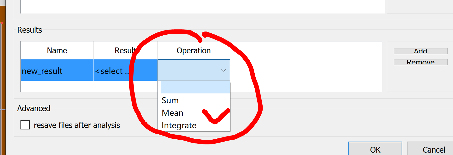

      老师好,我想用脚本语言进行参数扫描,想要得到不同厚度下一定频率范围内材料的平均反射率,也就是说我的结果不是单纯得到反射率,而是要进行一个计算,得到平均反射率,应该怎么写脚本命令呢?谢谢老师!!!!!
    • Guilin Sun
      不知道你要的是什么的平均反射率?是所有频率下的反射率平均?还是所有厚度下的平均? 如果是所有频率在每次扫描里的平均,扫描的Operation里面有做平均的
      我估计你要的是这个吧。

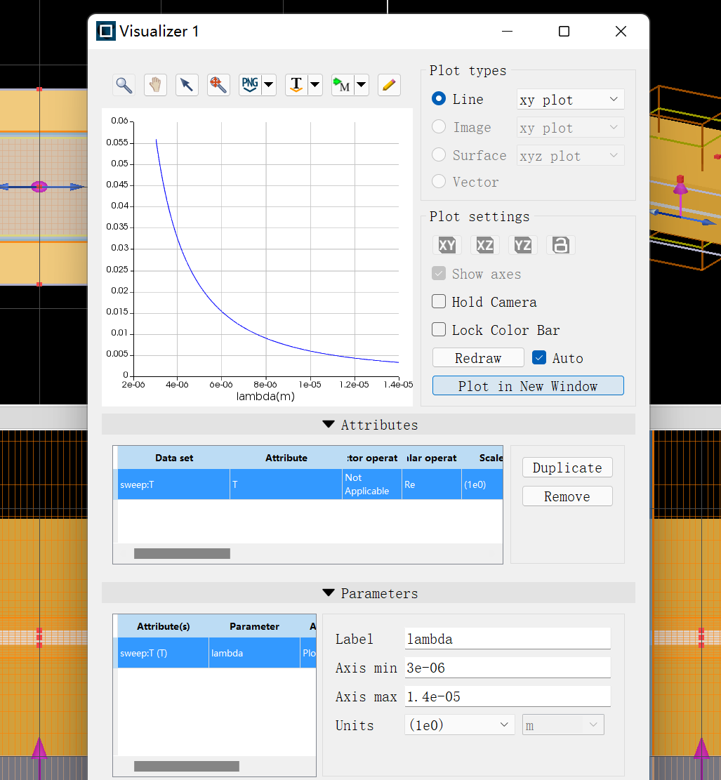

      老师好,我确实是想得到对频率求平均的结果,但是我勾选了mean运行扫描后结果如图所示是反射率或透射率对频率的函数,而我想要的是平均反射率或透射率对厚度的函数,请问有方法吗?
    • Guilin Sun
      我测试的确是这样。
      你可以不用采取任何措施,得到反射率透射率是波长、频率和厚度的二维函数:
      T vs lambda/f, thickness
      那你可以将扫描结果提取出来:
      R1=getsweepresult("thickness_sweep","R");
      然后对波长平均,参见脚本
      lambda=R1.lambda;
      thickness=R1.thickness;
      R=R1.T;
      image(lambda*1e6,thickness*1e6,R, "lambda um"," thickness um","R vs lambda and thickness");
      Rmean=matrix(length(thickness));
      for(n=1:length(thickness)){
      Rmean(n)=mean(R(:,n));
      plot(thickness*1e6,Rmean, " thickness um","R","R vs lambda and thickness");
