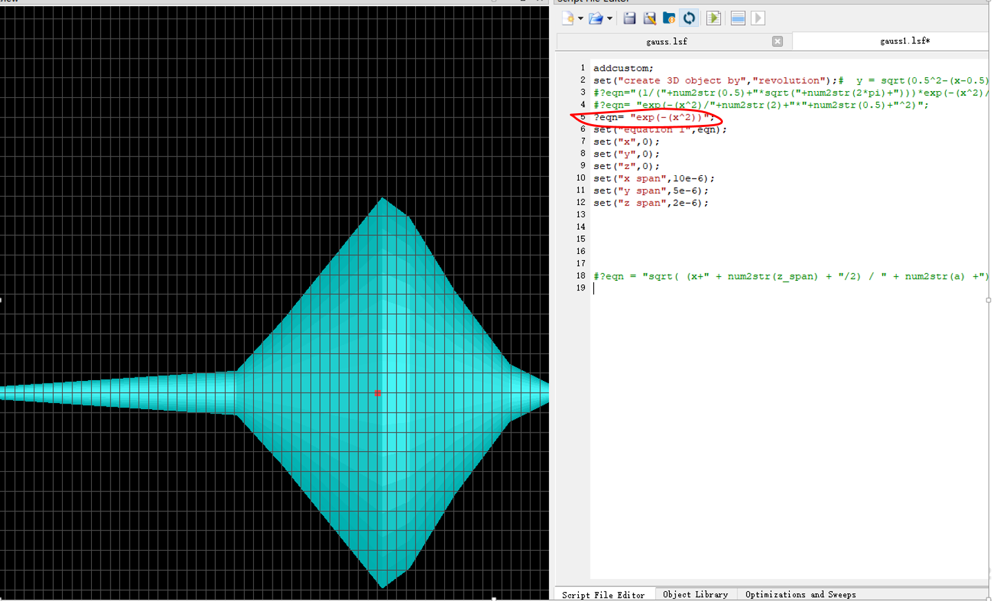

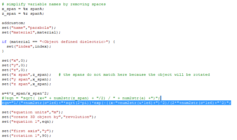

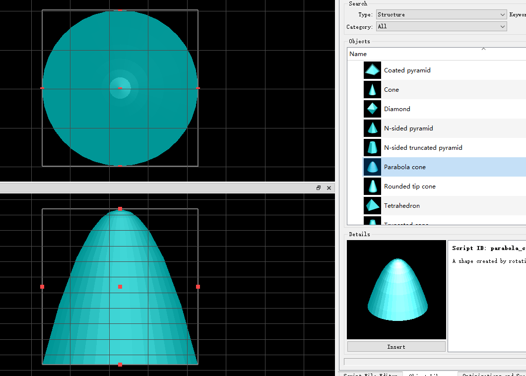

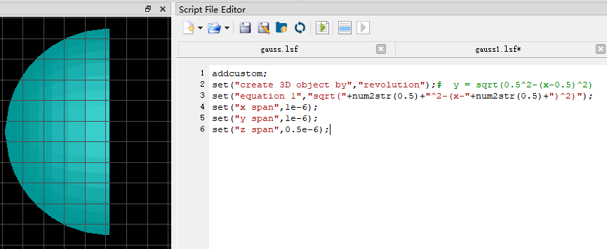

Subscriber老师,您好,我看到在structure group里有parabola 形状的几何体,我现在想把这个parabola形状修改成gauss形状的,该如何修改呢?
March 2, 2022 at 12:28 amGuilin Sun
Ansys Employee可以的,你试一下,不够要注意Unit,脚本里面的都是米,而GUI 里面可能是微米March 2, 2022 at 9:20 amMarch 2, 2022 at 9:49 amMarch 3, 2022 at 12:45 amGuilin Sun

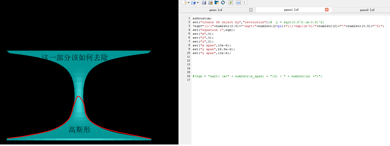

Ansys Employee遗憾的是,脚本和软件只检查语法有无错误,但是无法判断你的式子是否正确,你需要检查你的脚本能不能画出来。你可以把脚本拷贝出来,再提供一个x 矩阵,给出其它参数,看看能否画出来高斯形状。你给出的公式是标准正态分布,结果是以米为单位的,你自己手工画一下看看。我不记得脚本能认识Sigma这个希腊字符。March 10, 2022 at 8:52 amMarch 10, 2022 at 5:33 pmGuilin Sun
Ansys EmployeeMarch 11, 2022 at 2:16 amMarch 11, 2022 at 3:00 amGuilin Sun
Ansys Employee当然不对,你可能还没有理解我之前图示例子的意义:指数里的Sigma你当然不能去掉;
高斯函数之前没有系数,表示最大值是1,在坐标里代表1米!你需要将其最大值设置为需要的高度。

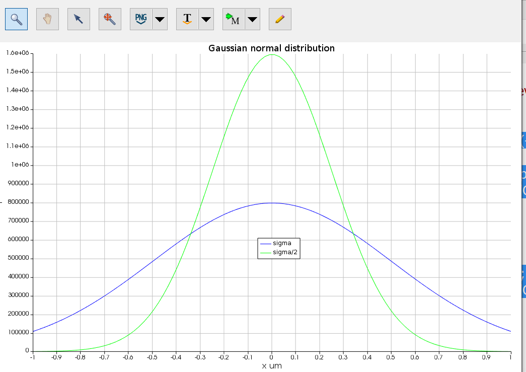

在用表示式定义曲面之前,你先给定,都在微米范围,看看高度Y是什么数值,你想要什么数值。下面是我的脚本。
x=linspace(-1,1,100)*1e-6;
sigma=0.5e-6;
y=(1/sigma/sqrt(2*pi))*exp(-x^2/(2*sigma^2));
sigma=0.5*sigma;
y2=(1/sigma/sqrt(2*pi))*exp(-x^2/(2*sigma^2));
plot(x*1e6,y,y2,"x um","Y","Gaussian normal distribution");
legend("sigma","sigma/2");

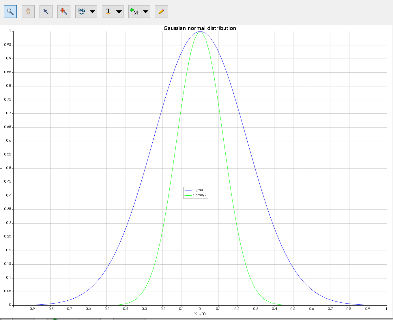

y=exp(-x^2/(2*sigma^2));
sigma=0.5*sigma;
y2=exp(-x^2/(2*sigma^2));
以y2=exp(-x^2/(2*sigma^2))为例,其最大值为1,就是1米,你希望这样的高度y2吗?所以你需要先考虑好,先用一般脚本画出曲线,理解是什么意思,在用自定义形状。
请再琢磨一下,把前面的回复都再看一遍,看看哪里没有理解,要动手测试看看。Viewing 8 reply threads- The topic ‘高斯形状的几何体该如何实现?’ is closed to new replies.
