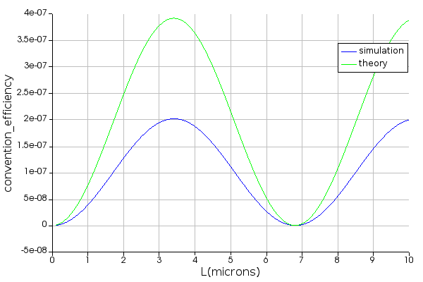

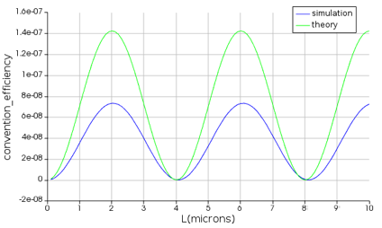

Subscriber老师,您好。我使用FDTD仿真了自定义的非线性介质的二次谐波产生,我发现不管是相位失配或者是准相位匹配的情况,仿真得到的转换效率随介质长度的曲线趋势是正确的,但是数值上与书本理论结果还是存在不小差异。非线性转换效率公式和电场的复数形式定义相关,下面就是两种定义方式。然而两种定义方式得到的计算结果和仿真结果都存在差异。还希望老师能够解惑。
August 9, 2021 at 7:58 pmGuilin Sun
Ansys Employee你这个描述不准确啊,差异是差多少?参见这个帖子:Ansys Insight: 论坛使用指南,发帖或者发邮件之前敬请阅读
需要注意的是,理论公式是理想情况,仿真是离散情况,任何的不同都可能导致结果不同,包括理论成立的前提条件仿真是否满足都是问题。还有,我们知道波长差好计算,但是K的差别你用不同方法得到的数值不同。每一个参数都要检查对比!还有,这两个理论的场为什么一个是另外一个的一半?我看复指数部分没有区别啊?都是与Lumerical的传统意义,时间位相为负。

首先非常抱歉我的描述不准确给您带来了困扰,差异如下图所示,理论计算的转换效率几乎是仿真结果的两倍。
其次,我仿真的非线性介质是我自己设置的,我仅设置了其在波长为1.064nm处的折射率为2.2342,而在0.532nm处的折射率为2.1012,并没有设置k。然后设置其为chi2材料的基材,二阶非线性极化率则设置为27.2pm/V。
再次,老师提到的理论成立的前提条件我也有认真考虑,上述两个公式都是建立在基频信号没有消耗的情况下的,而我在监视器中检测到基频信号在传播过程中几乎不变,所以我才认为符合理论条件。
最后,我认为这两个理论的场只是单纯的定义形式不同,有些教科书使用前一种,而有些教科书则使用后一种,两者并没有区别。

Ansys Employee根据你的结果,显然差别仅是一个常数比例,这个常数很接近2.1012,折射率这个数值,所以不知道是哪里出问题了。建议你用折射率为1.5或者3 的测试看看这个比例,如果与折射率一致,说明理论公式丢失了这个数值。FDTD会不会出错呢?我个人认为,只要边界条件和光源匹配,结果可能只是精度不够高,但差两倍的情况不大可能发生,因为FDTD直接求解的是麦克斯韦方程,只有离散近似(当然还有PML‘光源注射的误差,都很小)。因此仍然建议你再检查一下理论。这个比例很值得怀疑。
除此之外,你还有检查这个振幅和Chi2 产生的折射率变化是不是很小,如果很大,一定偏离教科书的结果。

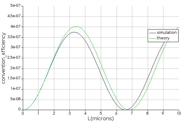

Subscriber首先感谢老师的及时回复。先订正一点,波长为1.064nm处的折射率为2.1012,而在0.532nm处的折射率为2.2342,之前回帖有误。
然后我尝试了一下,折射率改成1.5发现确实是相差一个折射率比例,但我检查了多次后没有发现理论公式有什么错误。

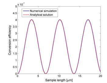

而且,如果按照文献《Numerical simulation of nonlinear second harmonic wave generation by the finite difference frequency domain method》中修改波长为1.064nm处折射率为2.156后,相差又不是折射率的比例了,如下图所示。
这里给出文献中的图,如下所示。文献使用的另外一种仿真方法得到了跟理论相似的结果。
同时我也检查了一下这个振幅下折射率的变化,χ2*Ε=2.176e-4,远小于χ1=3.415.所以是否存在其他FDTD设置错误的可能性导致这种情况的发生?
另外折射率改为1.5之后发现存在另一个问题,理论转换效率的峰值和仿真转换效率的峰值随着传播距离越来错位,这种问题应该怎么解决呢?

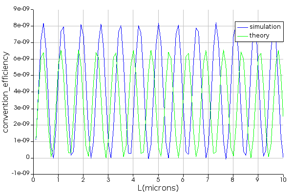

August 11, 2021 at 2:59 pmAugust 12, 2021 at 1:29 pmAugust 12, 2021 at 3:41 pmGuilin Sun

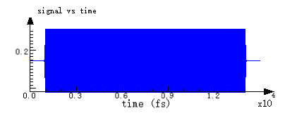

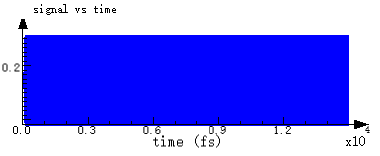

Ansys Employee精度8用64层应该是不够的,你用Custom PML增加层数。我个人认为精度5就应该差不多了。
你可以用几个时间监视器,在不同位置看看。

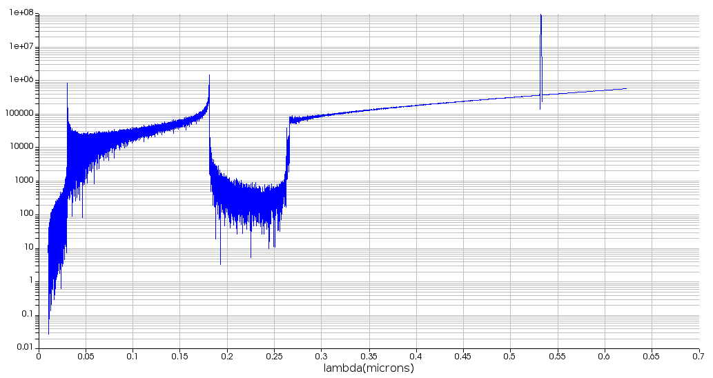

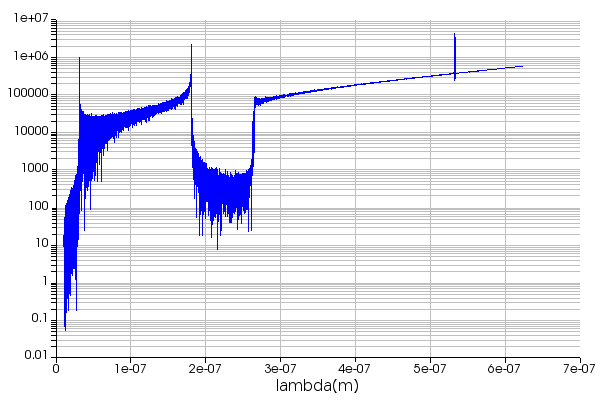

August 13, 2021 at 2:21 amAugust 13, 2021 at 1:05 pmGuilin Sun
Ansys Employee建议你用脚本提取时间信号,用FFT计算前面一段的时间信号,可以用高斯函数将信号人为压低(后面部分)。fft - Script command

August 14, 2021 at 12:58 am2011303
Subscriber用脚本提取后确实可以看到基频信号了,同时我将非线性仿真文件放在我的主页了。

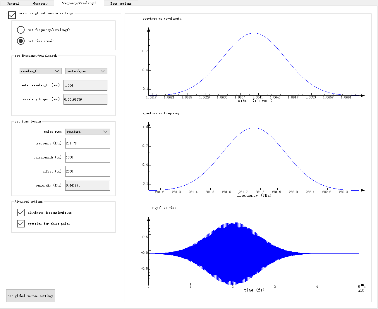

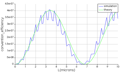

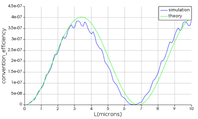

Ansys Employee连续波问题是因为违反傅里叶变换成立的条件,你可以看看书;
脉冲: 很可能是因为作用时间不够;
这种错误实际上主要是numerical dispersion, FDTD本身的离散误差造成的。也就是离散的传播速度低于理论速度。提高网格精度可以改善,但是PML厚度需要增加,也可能PML到结构变化的距离也需要增加,当然其它误差也会有的,比较小,参见 Convergence testing process for FDTD simulations
