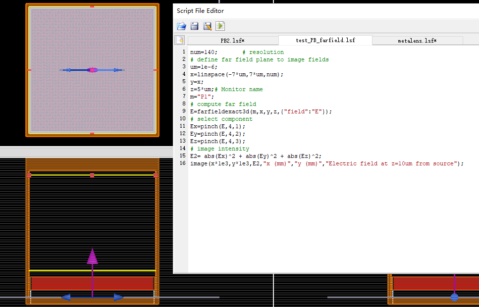

      我之前基于瑞利-索末菲衍射角谱传递函数的GS算法,将一张图片算出了它指定衍射距离z为5-10um的目标位相全息图,但是代入FDTD基于几何位相相位调控的衍射元件,在指定距离z的监视器上却无法观测到衍射效果,是因为参数设置错误?还是因为GS算法不适用?
    • 赤之流萤
      GS算法用matlab实现还原图效果还挺好的
    • 赤之流萤
      z为衍射距离
      wll是衍射波长
      pixx是结构周期(衍射采样单元)
      Nl是采样数量(40*40的衍射元件)
      FDTD边界用的是PML
      大角度
      请老师指教一下
    • 赤之流萤
      我的主要问题在于无法在FDTD上得到全息图
    • 赤之流萤
      光源在matlab上设的是单色平面波,实际FDTD仿真用的是左旋光,因为不会怎么在matlab上实现左旋光

      您说的两束光是物光和参考光吧,GS算法可以通过迭代来获得目标全息图而不需要两光的干涉,入射偏振光是基于几何相位的偏振转换相位调控机理而确定的光源。(只有偏振光入射,才能实现相反旋度的光出射并完成二倍角的相位变换)
      对于远场脚本我还有一个疑惑,我的脚本是参照官网的脚本仿写的,不知道为什么第九行总是报错,希望老师指教一下。
      也就是这一部分
      E=farfieldexact3d(m,x,y,z,{"field":"E"});

      PML 有几种选择,参见 Ansys Insight: FDTD算法中pml的类型和选择 其中Steep Angle PML是针对大角度的。   出错的原因很可能是你用的旧版,只有最近的新版才有这个功能。如果已经用最新版,建议用网上的例子脚本测试看看有没有问题。https://support.lumerical.com/hc/en-us/articles/360034410214-farfieldexact-Script-command E_H_far1=farfieldexact("R",x,y,z,{"field":"E"}); E_H_far2=farfieldexact("R",x,y,z,{"field":"E", "f":1});   PS: 我只知道传统的全息,对GS算法一无所知。

      不确定你实际仿真中,是按照图中这样设置的吗? 从图中光源的设置来看,这不像是左旋圆偏振光的正确设置方法。 此外,看起来你在四周使用的也是PML边界条件,如果还是配合平面波光源使用,会存在问题,导致不需要的衍射现象出现。 同时,要注意,FDTD在计算远场的过程中包含了一些假设,比如说 假设监视器外的场强为0. 我看你的仿真里面,不确定哪一个是你用来计算远场的监视器,但是一般来说,计算远场的监视器,尽量离结构近一些。 PS:在MATLAB仿真中并不需要设置圆偏光(也可以设置,设置方法可能也和FDTD类似),因为MATLAB中可以直接数值叠加一个相位分布,但是FDTD是真实物理的模拟,并不太能生成一个理想相位分布,叠加进去,所以才需要使用圆偏光来通过几何相位微结构得到所需的相位(说到这里,也许可以添加一个自定义光源,来进行远场的计算,你可以尝试一下)。
