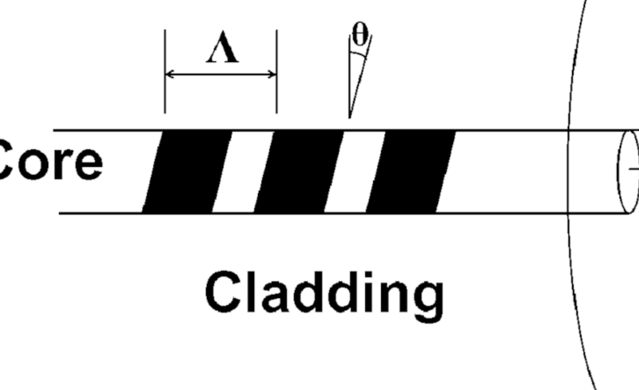

      倾斜光纤光栅到底是怎么个倾斜法?与传播轴有角度吗?
      如果是,仿真无限周期仍然仅需要一个周期,计算能带结构。

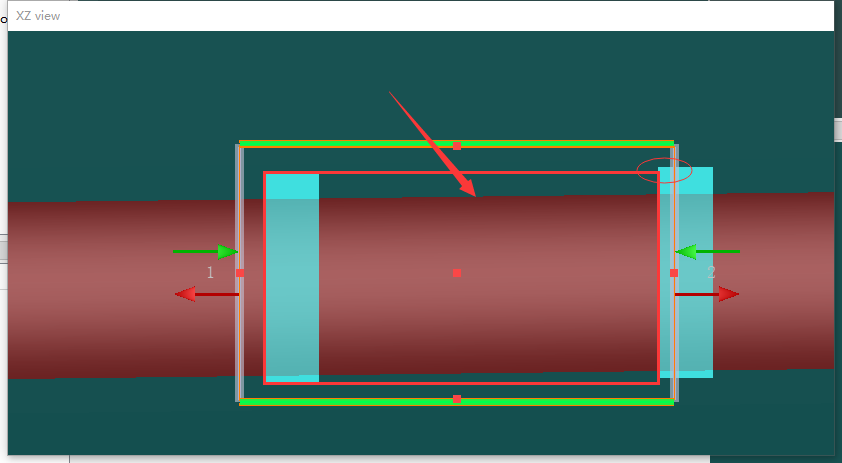

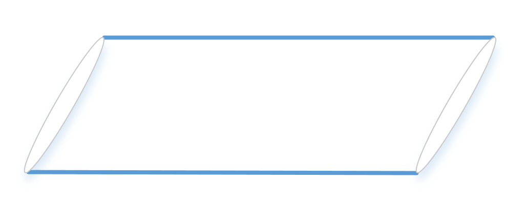

      抱歉这么长时间才回复,我在用EME仿真过程中又遇到点问题,这样的结构该怎么画呢?
    • Guilin Sun
      这是个椭圆柱吗?你需要先画一个椭圆柱,根据需要可以旋转。
      要斜端面,简单的情况是斜的长方体去切它。
      因为这个问题与第一帖内容不同,再有问题请另外发帖。

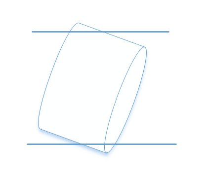

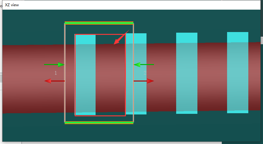

      很抱歉没有说明清楚,这个仍然是倾斜光栅的内容,我需要做的是在纤芯内画几个椭圆柱作为周期结构,类似这种
      但是上图我是经过旋转圆柱得到的,所以就有一个新的问题,旋转过程中会出现一个倾角。用长方体切的话会不会影响到纤芯结构?感谢。
    • Guilin Sun
      你不需要如此做。

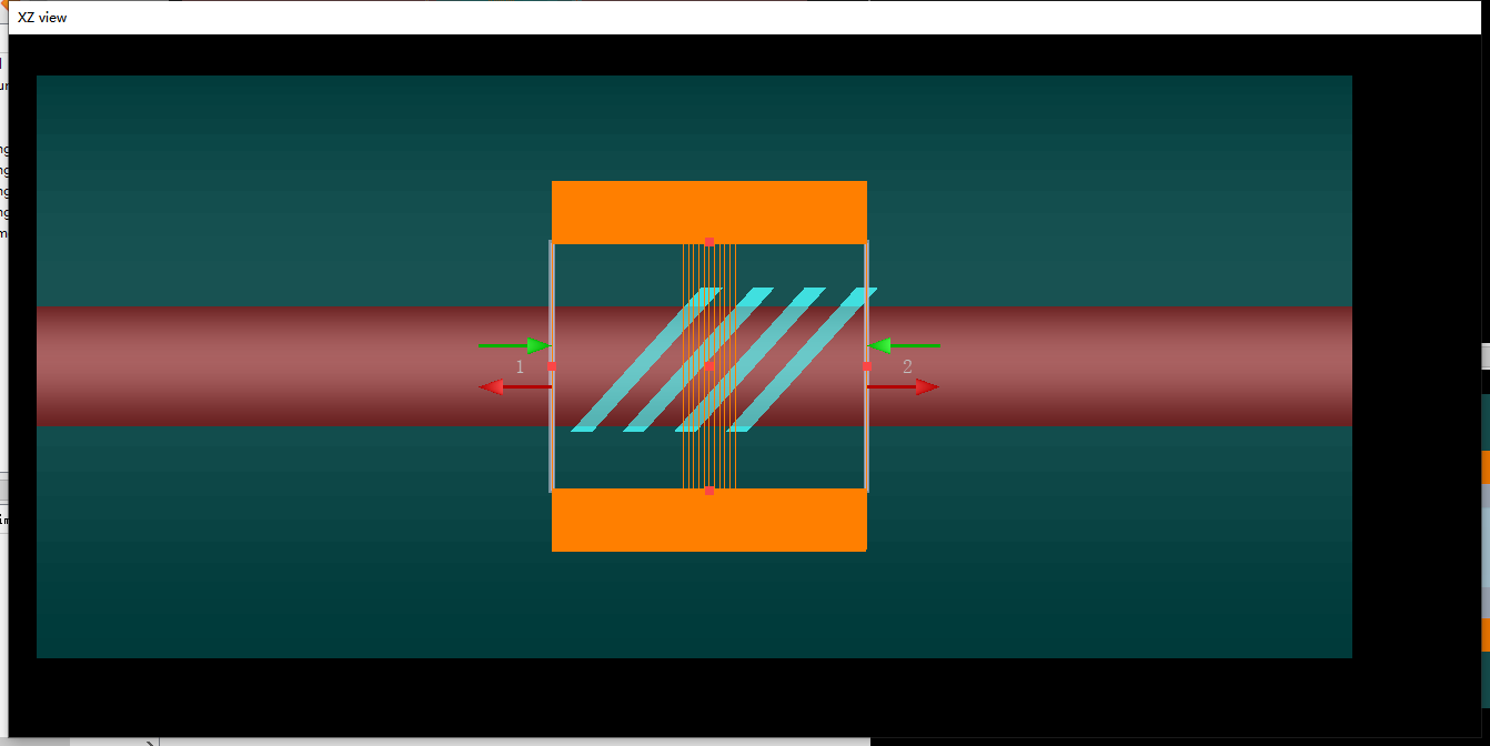

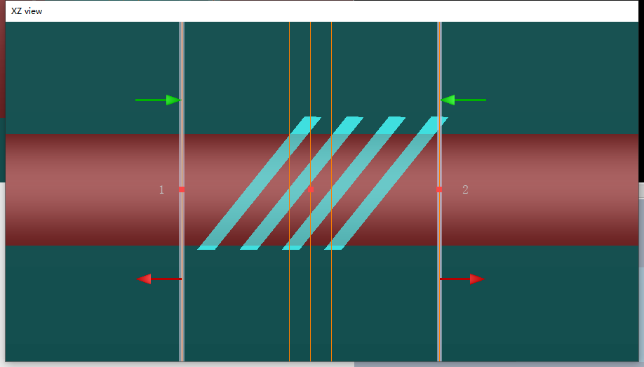

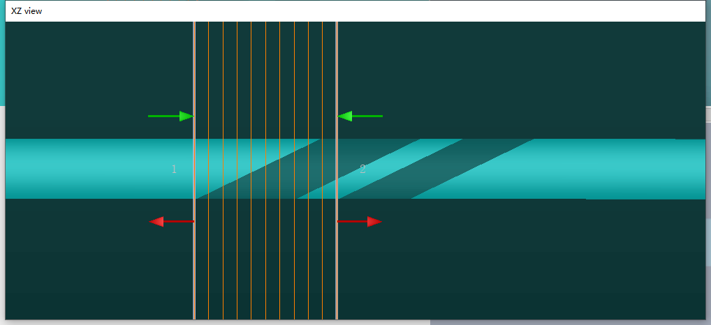

      应该先画正常的椭圆柱光纤;然后添加一个斜的长方体,高级别MeshOrder例如1,厚度就是斜的部分宽度,用与背景一样的材料,再倾斜一定的角度,用INdex监视器看看是否正确。正确的话,拷贝它到其它周期,就可以了。你试一下看看。
    • mouxin
      感谢您的回答,我按照您的方法又画了一次, index 图形应该是正确的

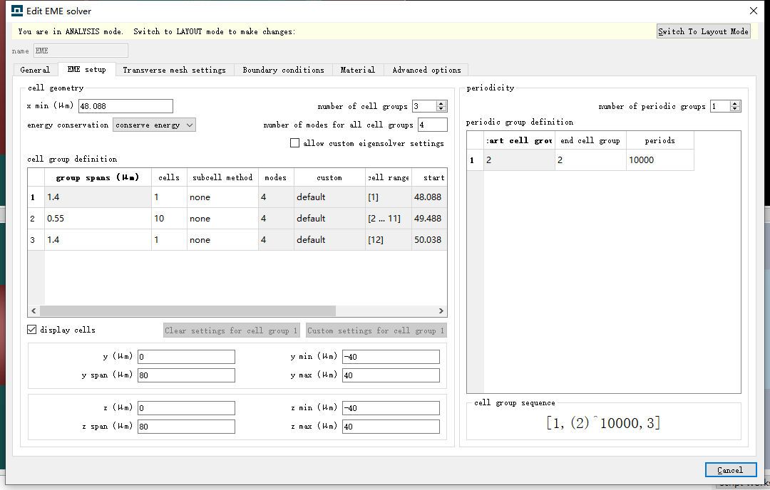

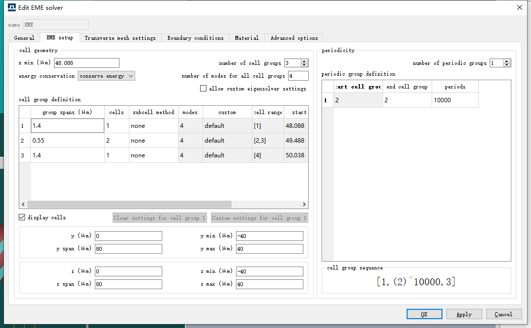

      然后我用上边的模型尝试了一次仿真,这是我的一些EME设置,周期选取的0.55um,因为倾斜光栅纤芯内的光会耦合到包层或者辐射到外界,所以我边界条件设置的PML:

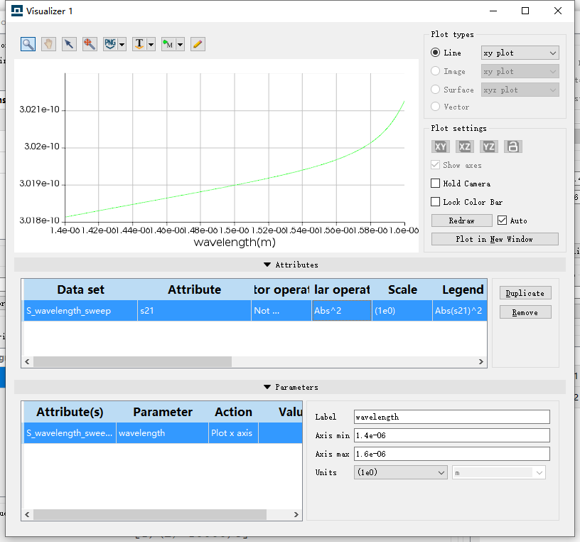

      但是我在RUN之后, 使用wavelength sweep得到的图形却是这样一条线。
      是哪里设置有问题吗?感谢!

      感谢您的建议,我两种方法都试一下。但是我现在有一个疑问,仿真倾斜结构,我这样设置EME 求解器正确吗?
      以及边界条件是否能设置为 Periodic 呢?因为仿真结果有问题,我就怀疑会不会是我设置不正确。
    • Guilin Sun
      Cell太少了!倾斜的情况需要很多Cell,使得不同Cell之间的模式差别比较小才能获得正确结果。你试一下50-100个或更多, 或者用FDTD仿真。现在沿轴的周期你需要认真计算,看看有没有沿轴的周期性,有才可以,没有周期性就不可以用周期的方法。你需要用数学表征出来。或者将你认为的一个周期拷贝到第二个第三个周期,看看有问题没有。有周期性EME最好。
      如果斜的没有办法用周期性仿真。
      我们没有此类例子,你只能自己琢磨着看看怎么仿真更好。Lumerical的仿真仅要求沿轴周期性,其它的需要自己开发。

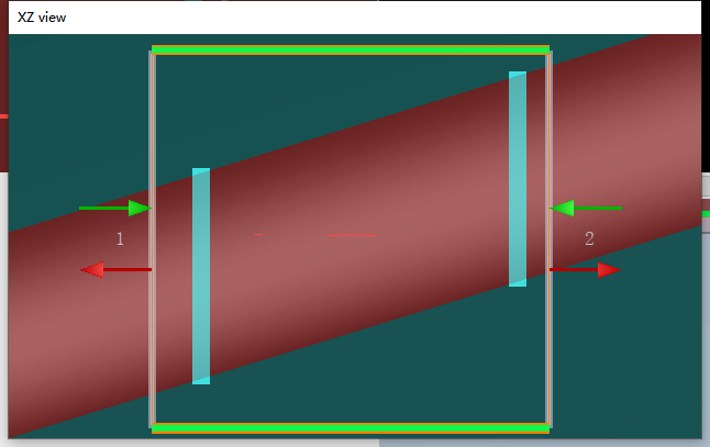

      您好,关于旋转光纤有点问题想问一下,如果旋转角度不大,光栅周期也刚好合适,两个光栅间的这个坡面对仿真结果有影响吗?
      但是如果是长周期的光栅,周期数目足够多,这个角度对结果的影响是不是就非常大了?
      而且,当旋转的角度很大时,这个就已经构不成周期结构了吧?
      是不是旋转光纤这个方法只能适用于短周期、小角度的?当周期足够大或者角度也很大的情况下还能用这种方法吗?
