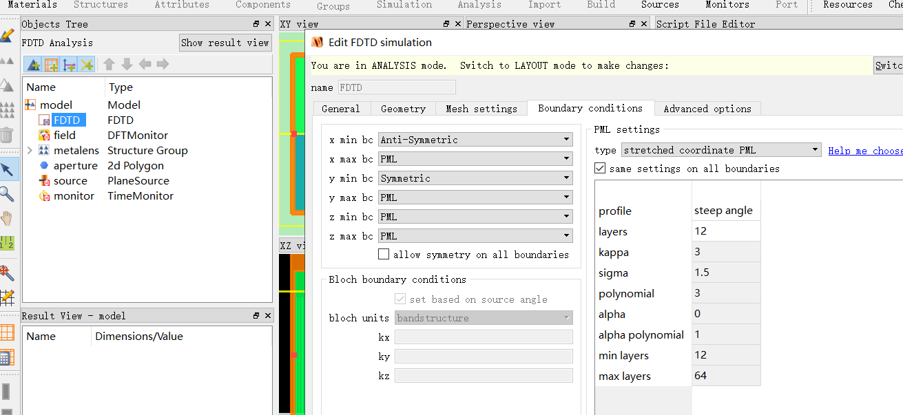

Subscriber您好,对于官方所给出的超透镜例程,请问在对超透镜整体进行仿真计算时,为什么在x方向和y方向分别选用下图所示的边界条件呢?
May 17, 2021 at 3:46 pmGuilin Sun
Ansys Employee边界条件必须与光源类型和偏振像对应,参见 Ansys Insight: FDTD Solutions 的光源类型及其典型应用:初学者
使用对称性边界条件(symmetric, anti symmetric) 是在结构有轴对称的前提下根据光源偏振选择,用来减少仿真内存的,这种选择可使仿真仅对超透镜的1/4的区域进行,大大减小仿真内存因而提高仿真效率。
显然,透镜为有限大小,不是周期的,因此不能使用周期性边界条件。只有在仿真单个单元时才可以使用周期性边界条件。
