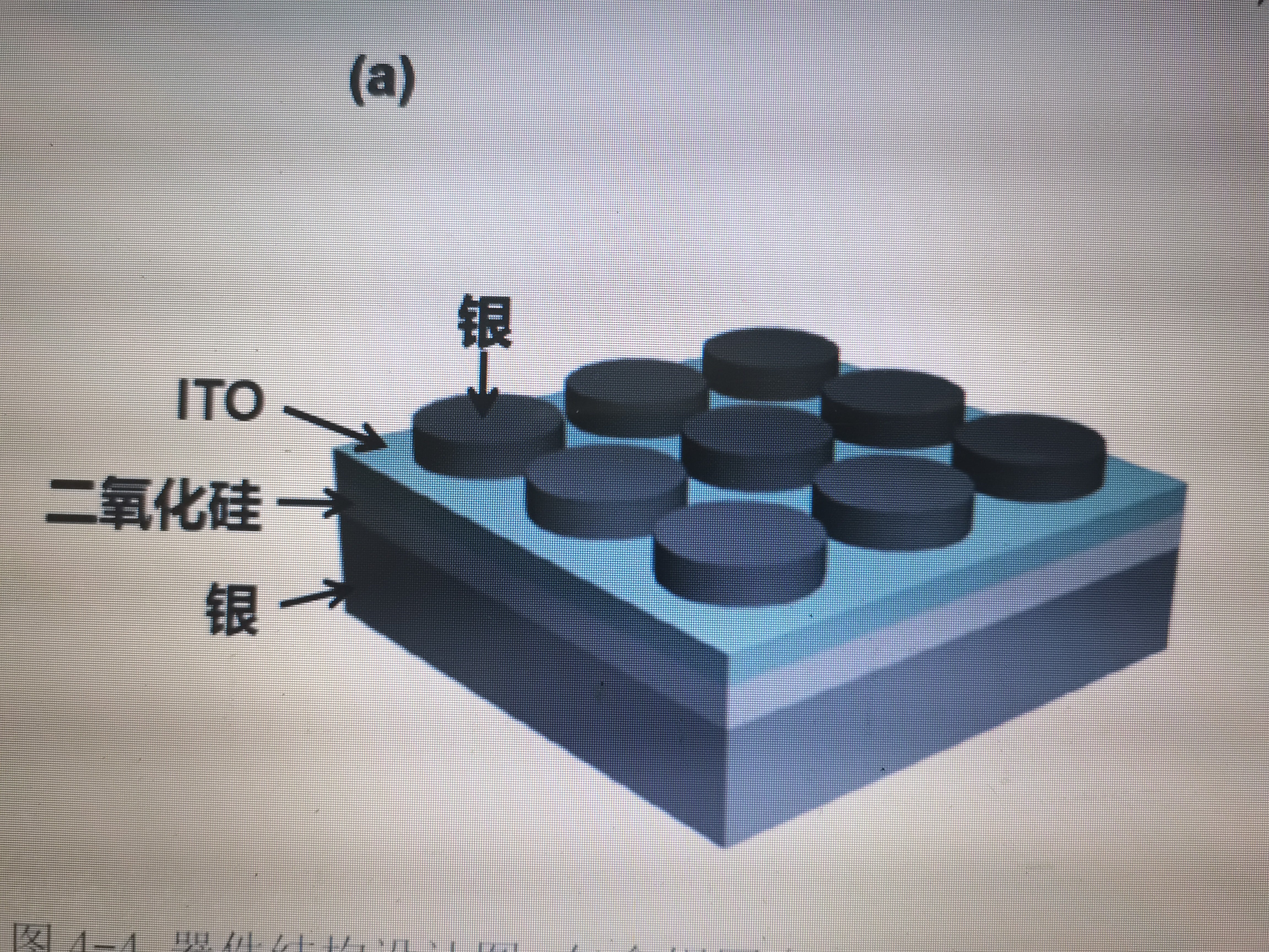

SubscriberJuly 15, 2021 at 3:36 pmGuilin Sun
Ansys Employee透射谱,反射谱可以用Power监视器,用脚本提取 Ansys Insight: FDTD 初学者: transmission函数的使用、透射率反射率正负号问题 场强分布,用频域Power或者Profile监视器,添加到所需要看的地方,选择合适的频率即可。一般先从透射率反射率结果找关键频率点,比如极大值处的频率。 S参数提取: 这种情况计算S参数有些特殊,参见 https://support.lumerical.com/hc/en-us/articles/360042097393-Metamaterial-parameter-extraction-Smith 模拟仿真步骤及相关参数设置 参见上面例子以及 Plasmonic solar cell at normal and oblique incidence, Chromatic polarizers Silicon solar cell with moth-eye anti-reflection coatings Ansys Insight: FDTD初学者:如何建立和设置仿真文件 Ansys Insight: 如何添加一个几何形体的材料--初学者 Ansys Insight: 初学者如何写/编辑/运行脚本文件 Ansys Insight: FDTD Solutions 的光源类型及其典型应用:初学者 Ansys Insight: FDTD初学者: 仿真文件设置运行常见问题 优酷视频 https://i.youku.com/lumerical 以及官网上的课程视频,如- My First Simulation - Introduction - Why Simulate with FDTD
