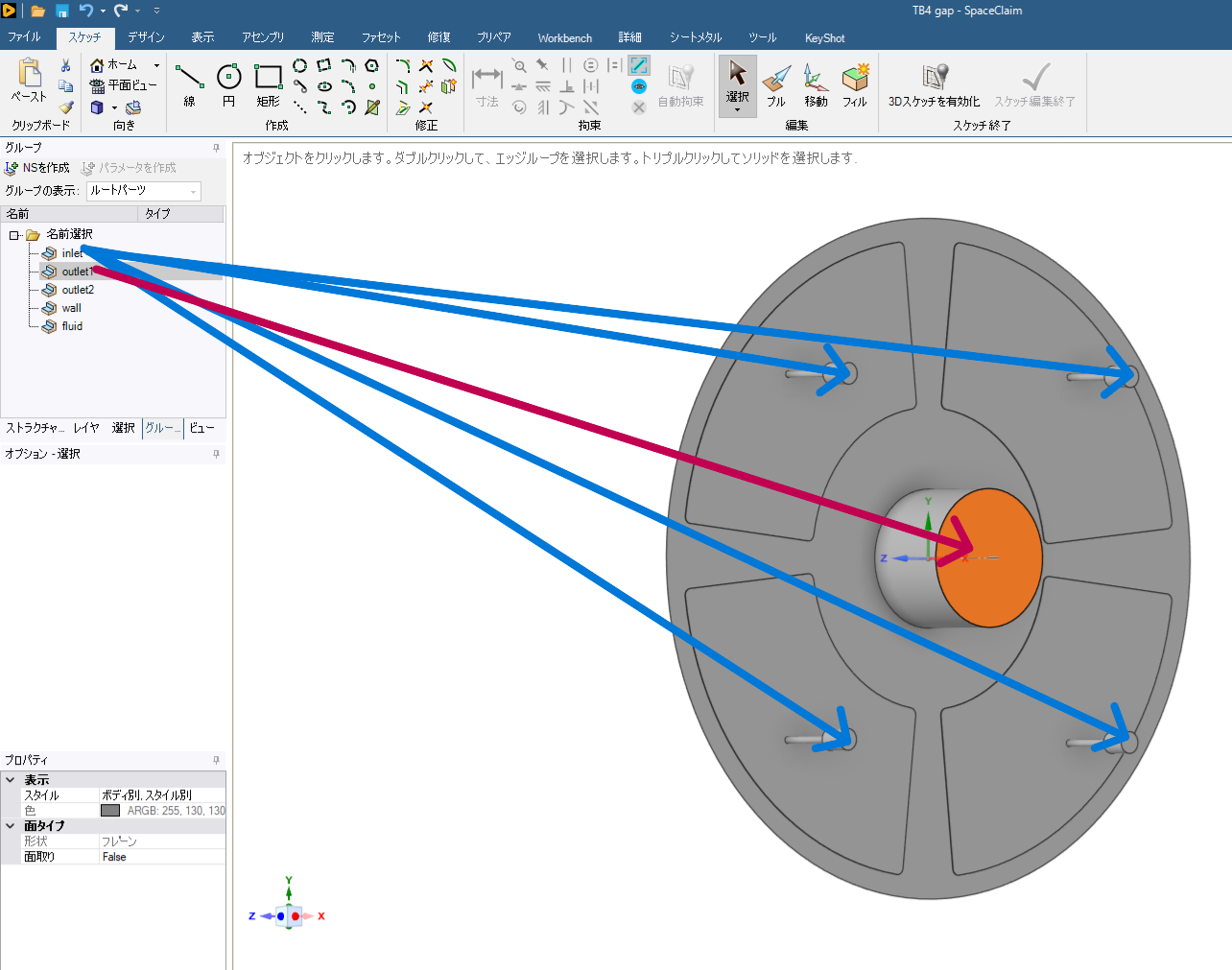

Subscriberリセス4つ、軸受隙間30μmの静圧軸受に流れる水の解析をしたいです。FUSIONで流体領域のみのモデル(画像)を作りました。
今までの私のやり方を説明します。
画像のモデルをstepファイルでSpaceClaimに転送して、流入口や流出口、壁や流体領域の設定をした後WorkBenchに転送。
WorkBenchでFluent with Meshingにジオメトリをインポートさせてメッシュ生成。
簡単にですが、以上が私が作業している流れです。
今私が詰まっているのはメッシュ生成の部分です。30μmという極薄隙間の流体を解析するために少なくとも五層程セルを入れたいので0.005mmというセルサイズにしなければならないのですが、色々な部分でエラーを吐いてしまい上手く進みません。
設定も複雑でよくわからないことが多く、例題集を見ても似たようなモデルの事例がないので困っています。

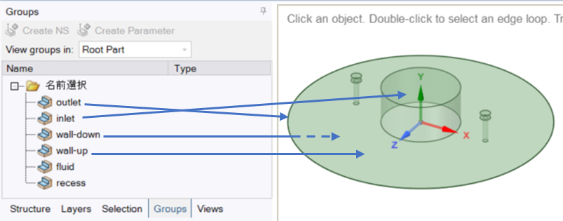

Sunho You
Ansys Employeeポンチ絵を真似した形状で案内致します。SpaceClaimで2つのRecessと流体領域を作り、Groupで以下のように名前付け後、保存します。薄い形状の側面がoutlet、薄い形状の上下の面にもwall-up、wall-downなどに名前付けします。Fluent Meshingに読み込み後、outletにLocal Sizingで6分割程度になるサイズを指定します。Surface MeshとVolume Mesh作成時にMin Cell Lengthなどに上記のLocal Sizingで指定したサイズを入れて作成してください。上記の設定ですとPrismメッシュ作成時にStair-stepが発生しますので、wall-down、wall-upに対してもLocal Meshでサイズ指定することで以下のように改善できます。宜しくお願い申し上げます。 -

Sunho You
Ansys Employee形状に関する詳細な内容(Group内で名前付け)をいただき、ありがとうございます。最初にいただいたお困りこととして、Fluent MeshingでMesh作成時にいろいろなエラーになることでしたので、Mesh作成できる方法を案内しております。前回も案内いたしましたように、基本的に、Local Sizing、Surface MeshとVolume Mesh作成の3つを調整していただくことでエラーなく作成できます。その際にMinimum Size、Min Cell Length、Maxサイズなどを調整していただく必要があります。例えば、私の場合のSurface MeshとVolume Meshの設定内容は以下になります。宜しくお願い申し上げます。

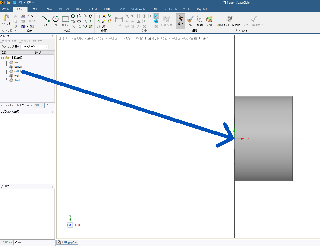

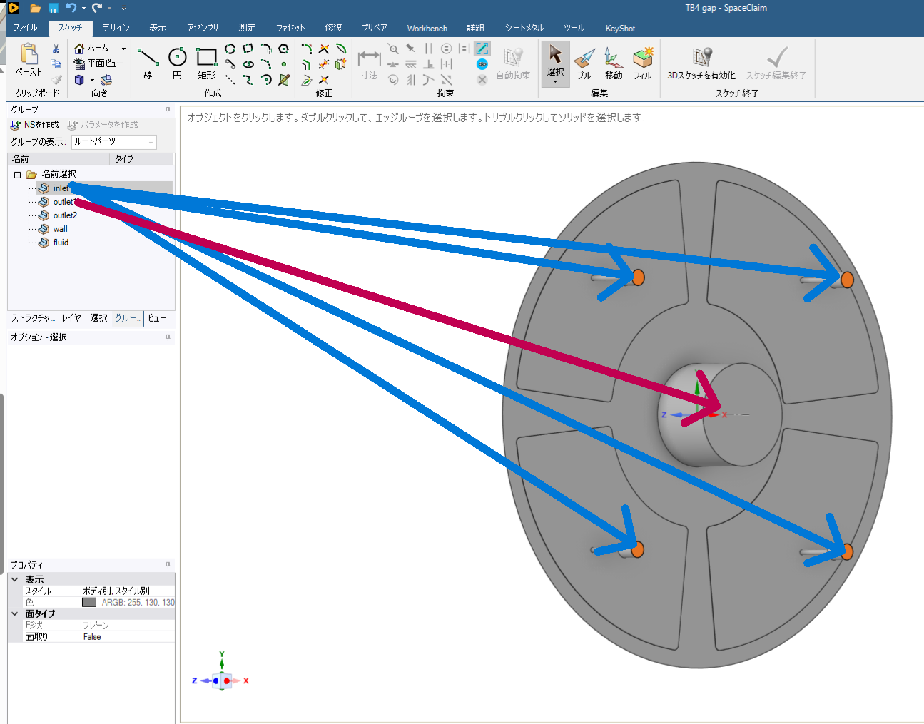

Subscriber前回スペックについてのアドバイスありがとうございます
またメッシングの話に戻ってしまい申し訳ないのですが、私の作ったモデルの形状的に教えて頂いた名前付けとローカルサイズの設定が理解できません。以前作ってもらったポンチ絵にはリセスが無いように見えます。モデルを詳しく知ってもらう為に各角度毎の画像と名前付けの画像をお付けします。
教えて頂いた様に、軸受け隙間の両側の壁をwall-up,wall-downのように名前付けする際に片側は平面なのでそのままでいいと思うのですが、もう一方の面はリセスの凸部が干渉して設定できないように思います。なんとかリセスの凸部を避けて平面の部分だけを名前付けしたとしてもメッシングの画面で明らかに干渉している様子が見られるので正しい設定が未だに分かりません。
以前忠告頂いた通りStair-stepが発生してしまうので困っていますが、上記の通り、軸受隙間の両面がポンチ絵のような平面ではない為、どう設定したらいいのかわかりません。ご助言のほどよろしくお願いします。
January 15, 2026 at 2:41 am
Sunho You
Ansys Employee恐らく以下のようなワーニングが発生している状態かと思われます。---- Warning--- Stair-stepping of all boundary layers occured at 1 locationsワーニングでは、階段状(stair-step)のセルが存在していることを知らしています。Stair-stepping に関するワーニングは鋭角箇所や隙間の狭い場所で境界層メッシュを作るとメッシュ品質を落とし収束性にとって逆効果になるおそれがあるため、境界層メッシュを無理に作成せずに層数を減らしてボリュームメッシュに置き換えることを行っています。そのため、このメッセージは無視いただいても問題ないことが多いです。計算を実施し、速度や温度などに異常な値が発生しないのであれば、問題ないですので、お試しいただけますでしょうか。宜しくお願い申し上げます。 -

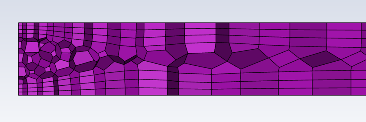

January 20, 2026 at 5:36 am
January 20, 2026 at 6:39 am
Sunho You
Ansys Employee何とか軸受隙間に三層入る設定ができ、メッシュが画像のように切れました(一枚目リセス、二枚目軸受隙間)。このような形で問題はないでしょうか?→一番目の方は十分な解像度で、むしろ減らし、隙間のところをより細かくした方が良いかもしれません。二番目の隙間のところでは、一応3層はあるので、問題ないと思われます。計算を実施し、異常な速度や温度値があるか。問題なく収束されるか確認してください。もし、隙間のところで、異常な値がある場合などには、より細かく作成してください。次に左上の解析モードに切り替えをクリックしてみたのですが、しばらしくしてソフトが強制終了してしまいました。これがメモリ不足ということでしょうか?→上記の内容だけでは判断が難しいです。代案として、File - Write - Mesh...からMeshを出力し、Fluentのソルバーモードで起動し、File - Read - Mesh...から読み込めるかご確認ください。それでも読めないのであれば、タスクマネージャーでメモリの使用率を確認し、余裕があるかご確認しながら、Mesh数を調整してください。宜しくお願い申し上げます。 -

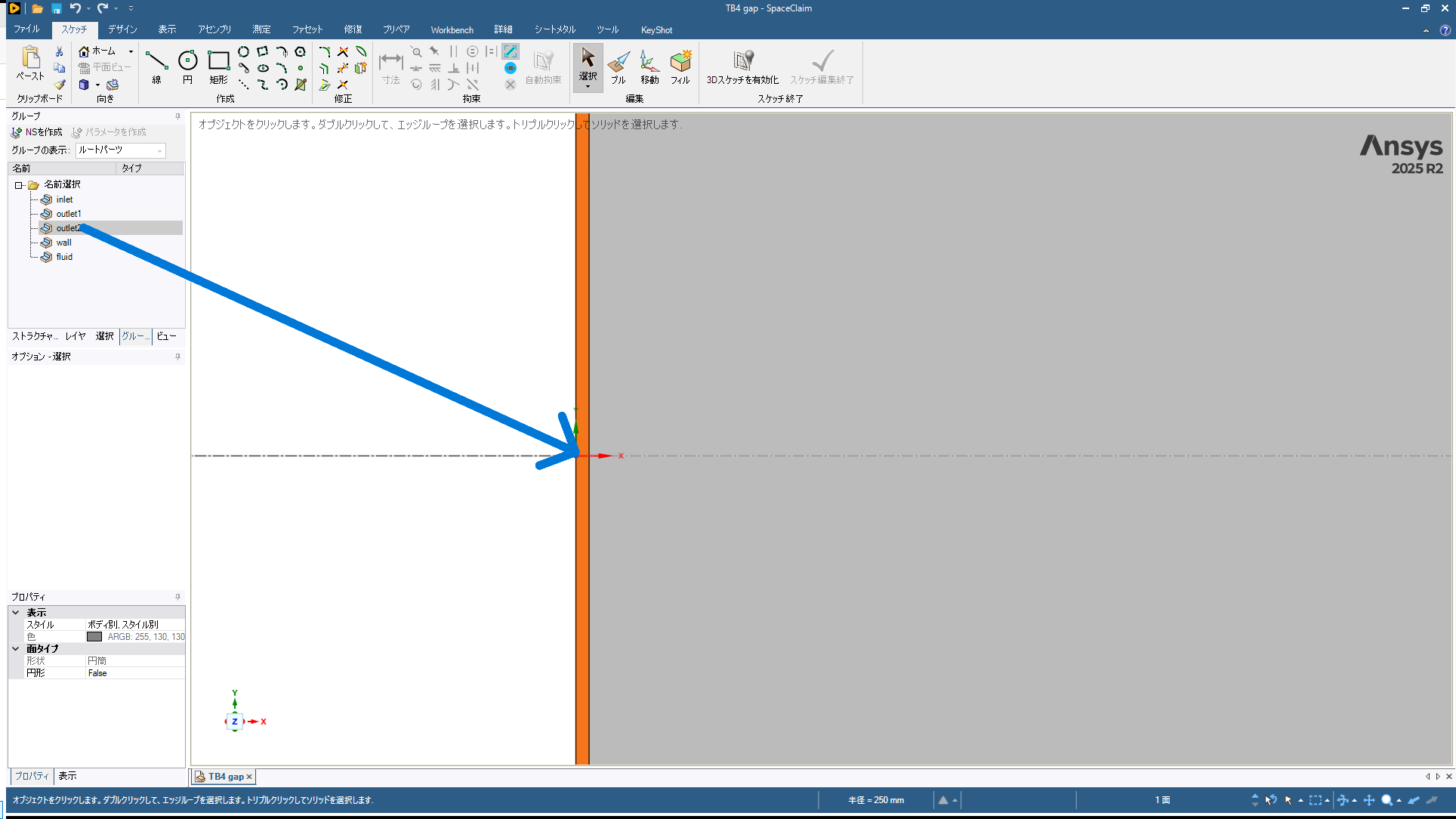

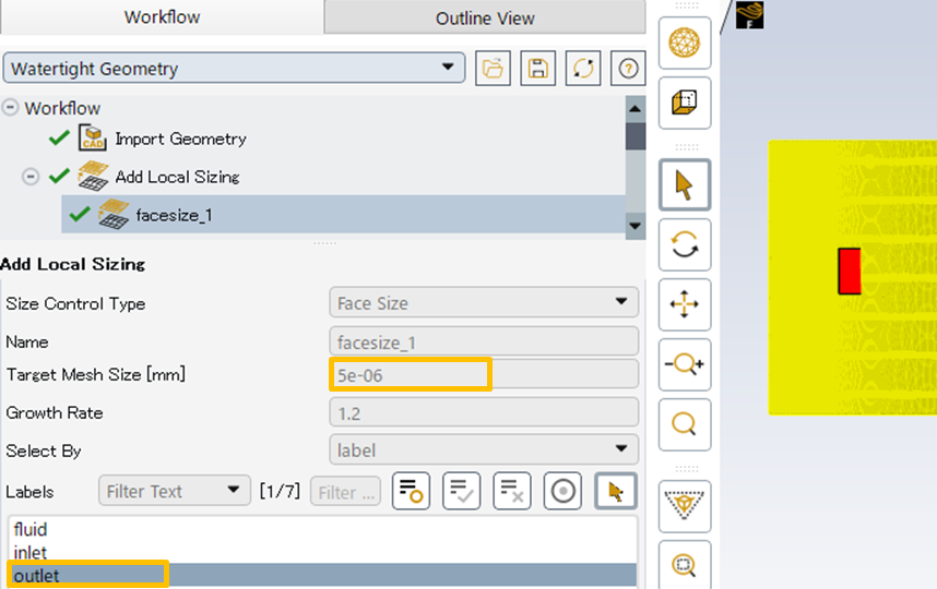

hiryu.0516

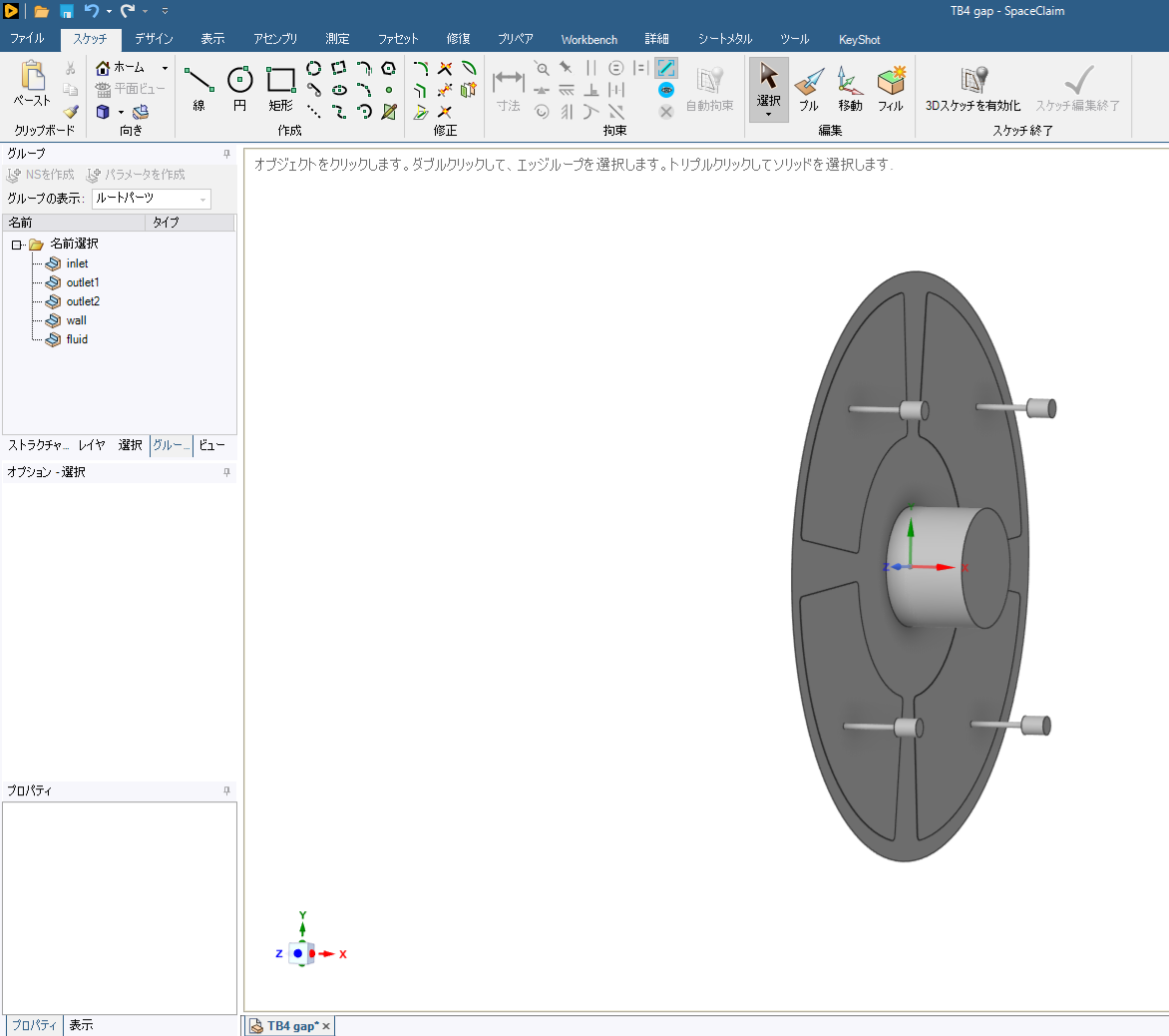

Subscriberbodyを分割して軸受隙間だけのモデルを作ればローカルサイズ設定を正確に出来るのではと思い試しているのですが、このやり方は合っていますか?
fusionにて軸受隙間とリセス境界でモデル分割→spaceclaimで軸受隙間に該当するbody名称をbearing_gapにして(画像2枚目)以前と同じようにグループ分け(画像3枚目)→Workbench経由でFluent with meshingを開いてローカルサイズ指定で該当のbodyに対してコントロールタイプBody Sizeでメッシュ設定
これ以降は以前通り進めようと思うのですが、モデル分割した際に出来た軸受隙間以外のbodyに対しては名称変更や設定等を特に行っていないのでこれで良いのか不安です。また、この場合はローカルサイズをbodyでのみ行うだけでも十分なのか、今まで通り軸受隙間表面に対してもコントロールタイプサーフェスメッシュで設定を加えた方が良いのかわかりません。アドバイスお願いします。
May 11, 2026 at 5:33 am
Sunho You
Ansys Employee> bodyを分割して軸受隙間だけのモデルを作ればローカルサイズ設定を正確に出来るのではと思い試しているのですが、このやり方は合っていますか?
> 今まで通り軸受隙間表面に対してもコントロールタイプサーフェスメッシュで設定を加えた方が良いのかわかりません。アドバイスお願いします。→基本的にLocalサイズはBodyまたはSurfaceを対象に設定することになりますので、必要に応じて設定してください。
隙間に3層以上のメッシュが作成されるようお試しいただければと思います。
