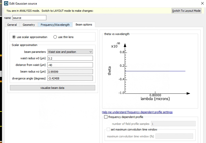

      老师您好 我需要定义一种椭圆高斯光 请问是否能够直接将软件自带的高斯光的xy甚至成一定的比例来实现 初步观察形状是对的

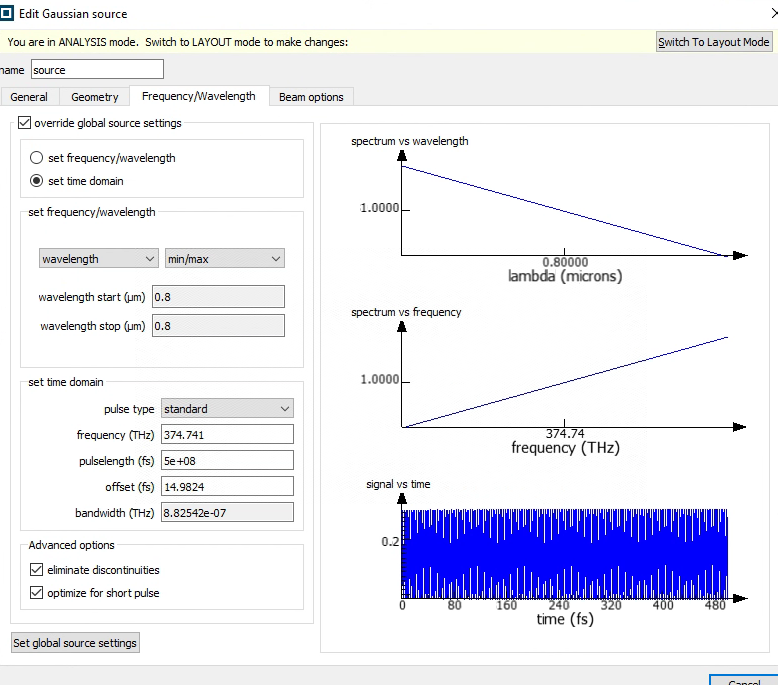

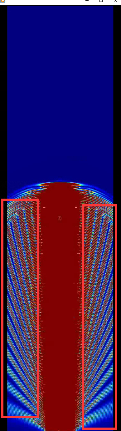

      但是由于我需要的是单色的连续波 当我在set time domain中将pulselength设置为5e09 fs时 使用movie观察光的中心截面图是这样
      边上会有不知道为什么很奇怪的侧向光

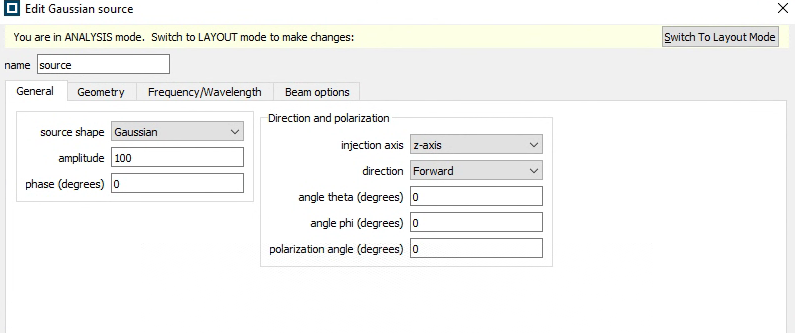

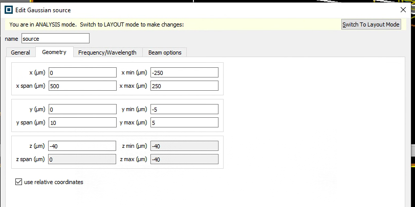

      我的光源设置是这样的
      另外 我是否有权限得到软件自带的高斯光源是如何定义的 或者说其脚本文件
    • Guilin Sun
      不能这样设置,你目前相当于给一个圆型高斯光束加了一个硬光阑。
      正确的做法是用自输入光源:标量情况下直接将xy两个方向的束腰设置为不同大小;如何用矢量光束,即经过透镜聚焦的,也可以修改例子中的脚本:

      没有必要用长脉冲单色光源,参见:
      Ansys Insight: FDTD 初学者: 为什么设置了单色光源,监视器却仍然记录了多波长的结果
      Ansys Insight: Fdtd中是如何计算对不同波长的响应的
      否则结果可能不一定正确。
    • Cheng Zhang
      请问应该怎么将xy方向的束腰设置为不同大小呢
    • Cheng Zhang
      另外 请问除了使用TFST光源做mie散射,用高斯光做mie散射的话应该怎么样做呢
    • Guilin Sun
      昨天给的第一个链接就是自输入,你把两个方向的束腰改为不同大小就可以用标量椭圆高斯光束了。

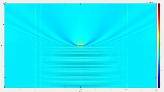

      • Cheng Zhang
        您好 您给的这个链接里面没有说明应该如何相减 我猜想是将加入散射体前后探测器的电场量直接对应相减吗 可以使用频域探测器来相减吗 另外可以简单解释一下频域探测其显示的是否是真实的电场图吗
    • Cheng Zhang
      这幅图是我对于半径为0.16微米的圆形粒子做的高斯光相减散射图像,相对折射率设置为1.1,按理说应该符合瑞利散射的形状,然而图像里基本没有后向散射
    • Guilin Sun
      这完全是另外的问题。
      题目是自定义光源,这种椭圆形高斯光束是实现了,是吧?
      两种仿真结果用场来做差值,得到散射,也实现了是吧?
      你说的没有后向散射,你有什么根据呢? 我看到这种颜色对应的振幅大概是1,不是零,为社么说没有后向散射呢? 你把结果的强度或者差值的绝对值画出来看看。
