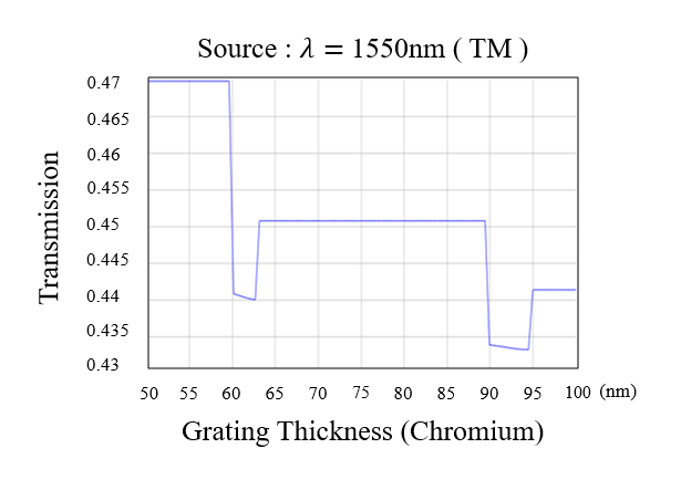

July 8, 2021 at 6:06 pmGuilin Sun Ansys Employee我估计是仿真网格尺寸大于1 纳米,因此结构每次改变1纳米时FDTD可能不能检测到这个变化。改善措施:将最大厚度的范围加一个Override网格,设置网格尺寸为1纳米。然后确认每次变1纳米时,网格上看到的材料边界一样,比如都是卡在网格上。
 不过,1纳米可能太小,因为实际制造能控制的精度如果是5纳米,那么1纳米的厚度变化就没有必要了,至少变化制造误差的大小。
 其次,当网格尺寸很小比如1纳米时,可能产生一些问题,比如仿真时间变得很长;内存需要很大;甚至PML可能很薄。此时要增加PML离开结构的距离,使得PML位于均匀网格区域,同时要注意PML的厚度足够,比如半个波长以上。
 请修改测试看看。
July 11, 2021 at 12:22 pmYuchiaKer Subscriber我試過仿真結果確實好多了,謝謝老師。
July 12, 2021 at 3:34 pmGuilin Sun Ansys Employee好的,谢谢告知!有问题继续在论坛发帖。本贴问题已经解决。
