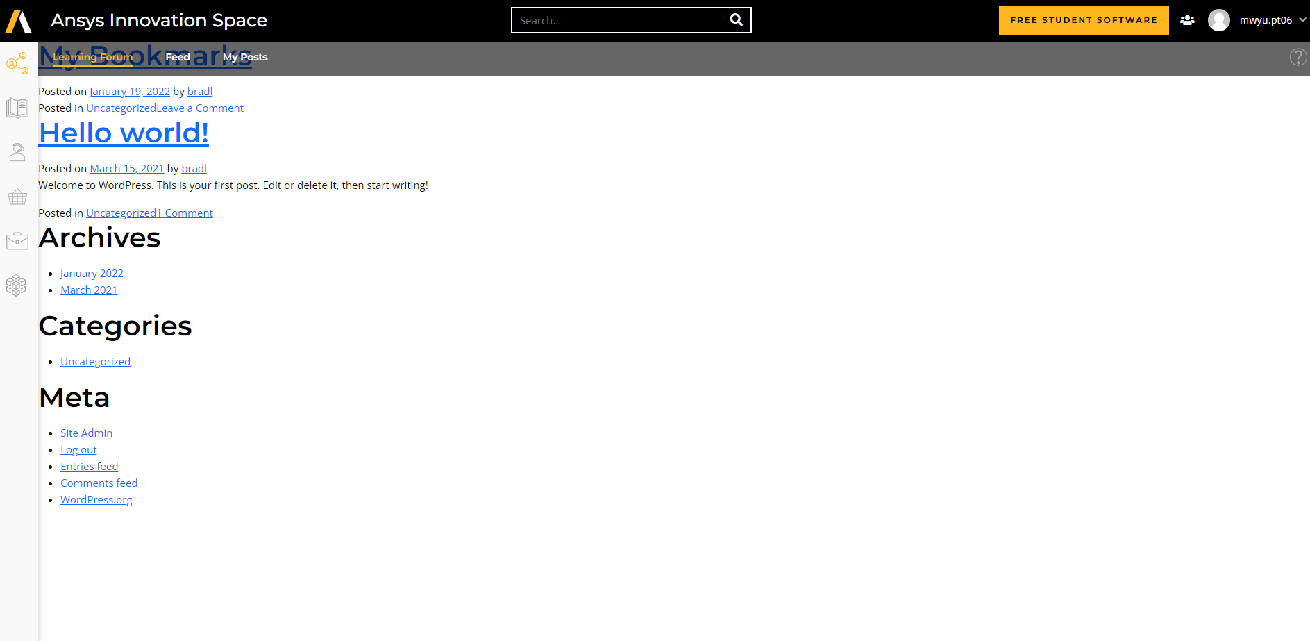

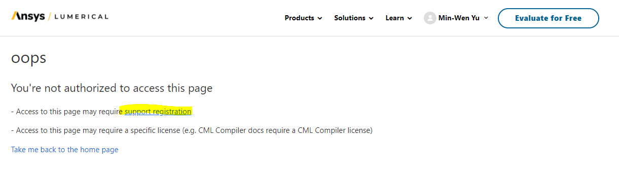

      Dear 孫老師
      我前往這個網址出現附圖一
      https://optics.ansys.com/hc/en-us/articles/4412958148627-Simulation-of-Modal-Volume-in-plasmonic-cavity
      再點進 support registration
      請問是我的帳號權限不夠?

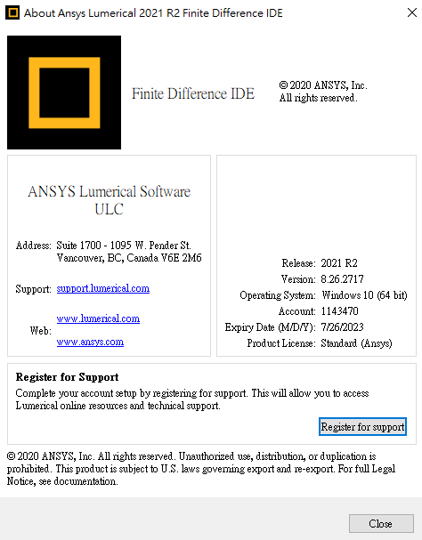

    • mwyu.pt06
      另外
      當我register for support
      出現support code
    • Guilin Sun
      没有support code说明你不合格获得Premium support。我试一下能不能吧原来的帖子发这里。如果发不了,只好请你再重新开帖子提问了。
