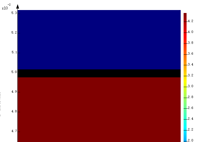

折射率出现问题
    • crossthesky2021
      在金属与介质的交界处的折射率图像出现黑色,这是为什么呢
    • zhang.chen
      您好,有两个建议可以协助您排查问题。
      1.细化分界面处的网格精度;
      2.检查材料设置,可以同时设置一个场监视器,观察类似问题会不会在场分布中体现,以排除材料设置带来的问题。
