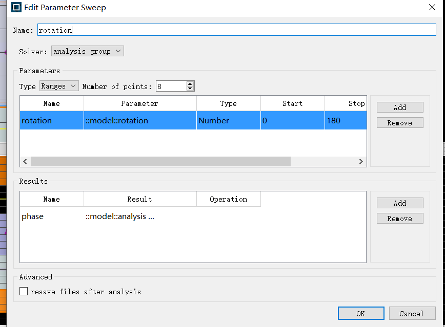

      各位老师好!我在用FDTD求圆偏振光的相位时,我用的参数扫描来求的。来求超表面上面的长方块的转角来求相位变化,转角0-180度,
    • Guilin Sun
      取决于你的结构,位相可以是任意的,特别是当位相超过正负180度时,整数倍的位相都被自动去除了。你在扫描的时候可以用 unwrap - Script command 看看是否可以连贯。 其它参见 Ansys Insight: 几个简单实用的脚本Script命令:用于结果分析
