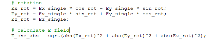

      我先仿真了单个短光栅结构,并使用farfieldvector3d获取Ex,Ey和Ez三个分量,通过脚本对三个分量进行旋转操作后重新合成电场E,请问我直接对三个分量各自取模后平方正确吗?farfieldvector3d的内置代码机理是怎样的?
    • liamhuang
      您好,旋转取模平方的操作是可行的,但是建议您使用三维旋转矩阵整体旋转向量;farfieldvector3d的相关内容,您可以参考官网farfieldvector3d - Script command – Ansys Optics。——佳研  黄龙鑫
