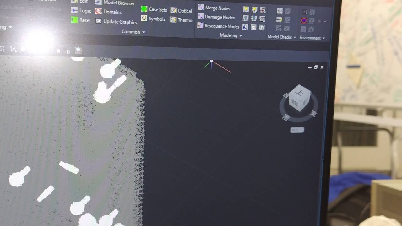

      thermaldesktopの環境構築終わったんですが、軌道条件の入力画面が開けないんですが、どのようにすればいいですか?

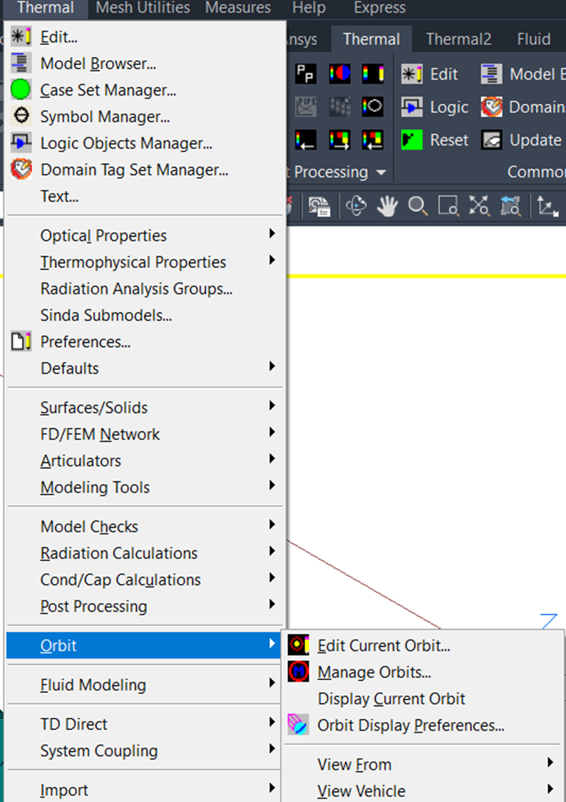

      ご質問いただきました軌道の入力画面が開けないことについては、具体的にどのような状況でしょうか?選択できるメニュがないのでしょうか?
      Thermal⇒Orbit(下記画像)から軌道関連する設定にアクセスすることが可能です。
      また、詳細はこちらのマニュアルをご確認いただけます。
      Ansys Thermal Desktop Manual
      6. External Heating Environments and Orbits
      よろしくお願いします。
