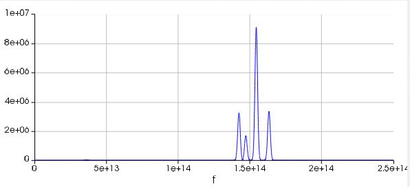

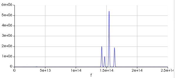

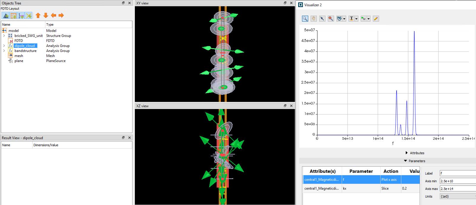

比如在仿真器件的传输效率时需要使仿真的 auto shutoff 在1e-5~1e-7左右,但是对于光子晶体能带,即使仿真在很早(1e-3左右)就停止了,但是谐振峰的位置没有变化,只是 Time Monitor 监测到的强度有所变化,导致能带图上的峰强度有所变化。如下两图是我使用 simulation time 分别为 10000fs 和 1000fs 时的能带图(只仿了 k=0.2 时) - 亚波长光栅的仿真究竟是使用 plane wave source 还是 dipole cloud?

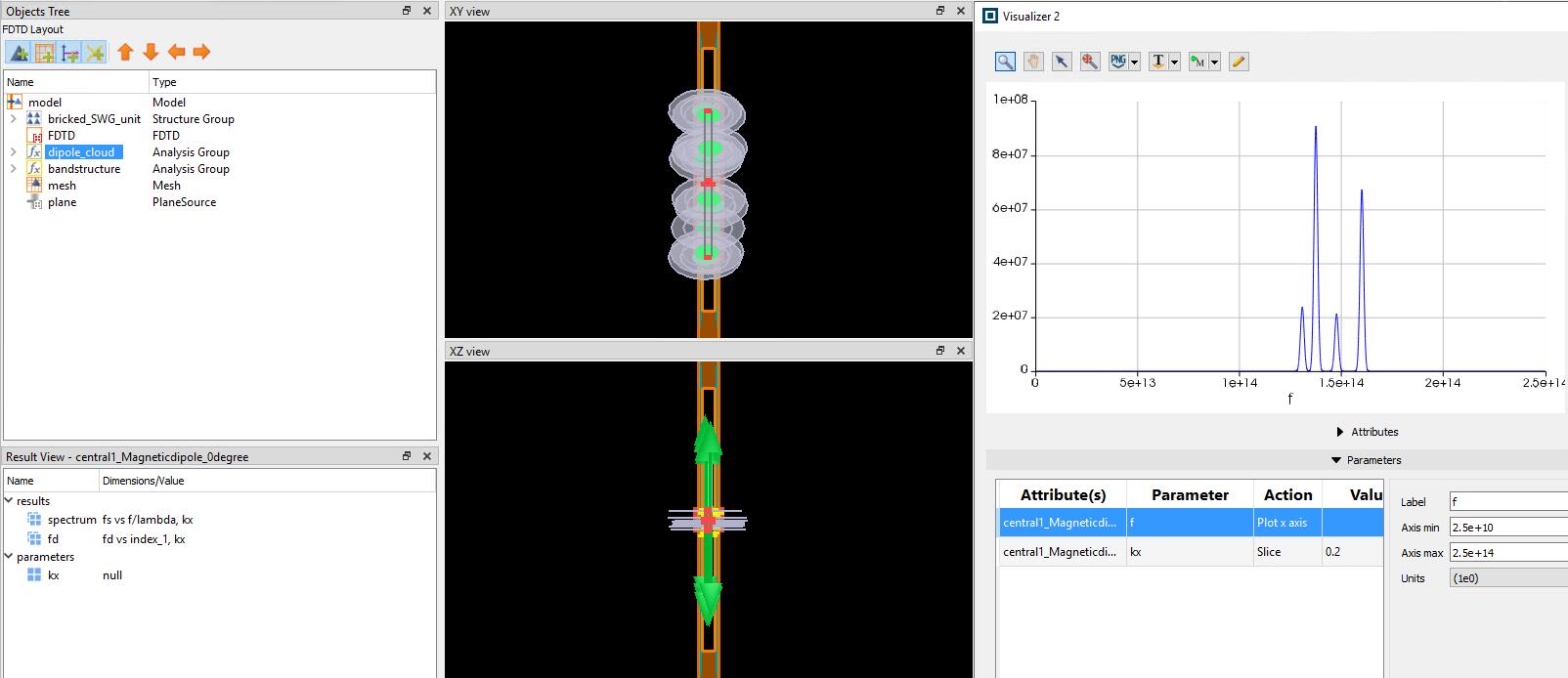

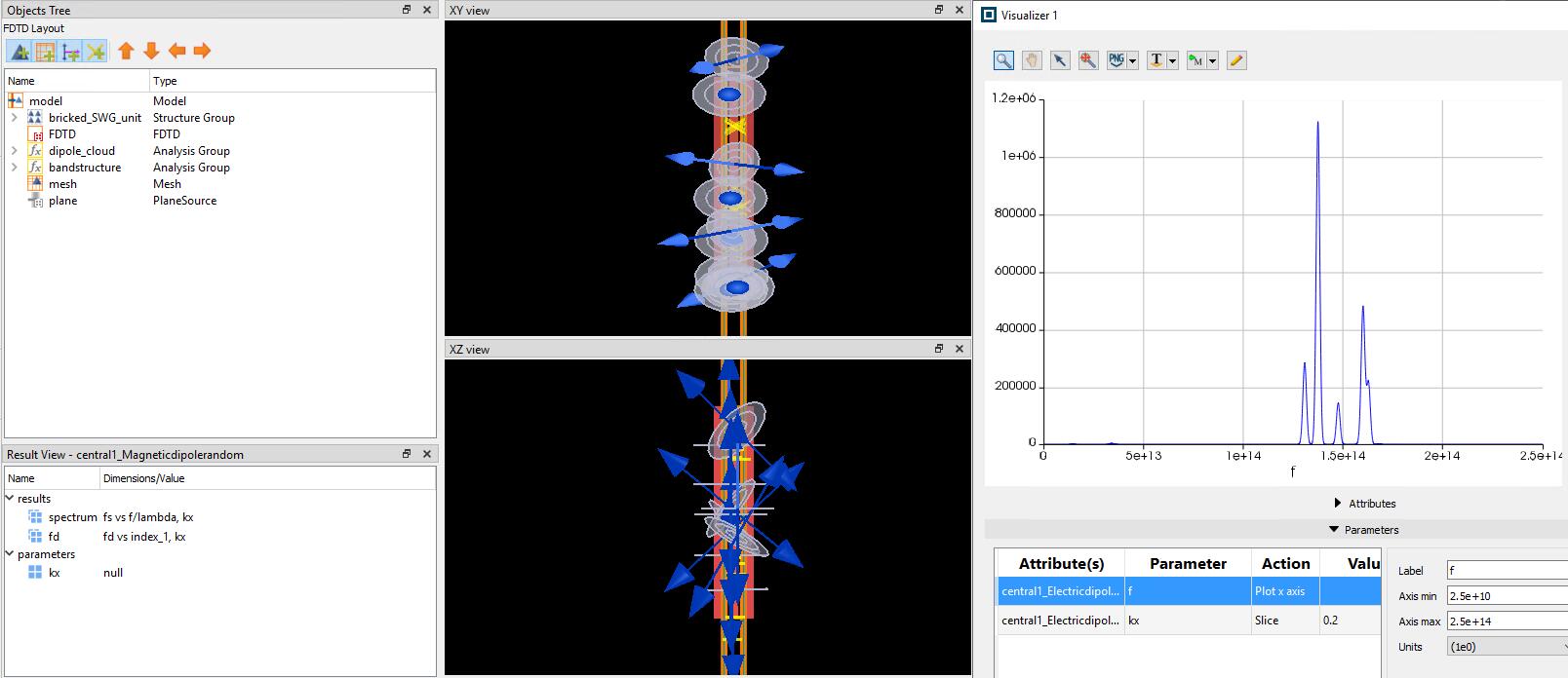

如图3所示是我仿真的光栅结构,x边界为 Bloch BC,y和z边界为 PML BC,y span = 3.3um(多模),z span = 220nm,x span = 250nm,占空比50%。为了节省时间,所有的能带图均只仿了简约波矢 k = 0.2 时

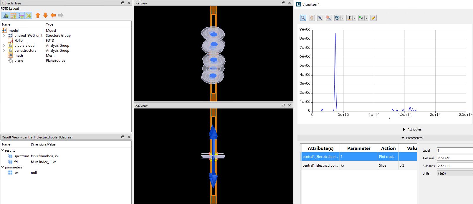

a. 使用位置和角度随机分布的电偶极子仿真,其设置和能带图如图4所示
b. 使用位置和角度随机分布的磁偶极子仿真,其设置和能带图如图5所示,经过放大观察,前三个峰的位置相同

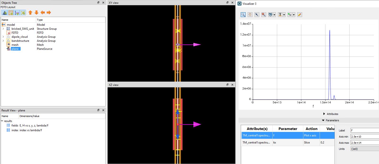

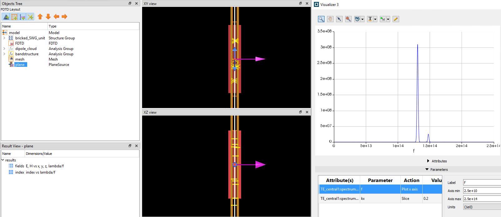

c. 使用极化角度为0的 plane wave source,其设置和能带图如图6所示,经过放大观察对比,与使用偶极子源相比少了第二个峰和第四个峰
d. 使用极化角度为90的 plane wave source,其设置和能带图如图7所示,经过放大观察对比,此次仿真的第一个峰与使用磁偶极子的第四个峰基本重合 - 怎样判断谐振模是TE模式还是TM模式?

Ansys EmployeeA1: 谐振波长不需要很长的仿真就可以找到,请参考你所用的方法。High Q一般用很短的时间,用特殊函数分解或者傅里叶变换就可以,因为其幅值并不重要。
A2: 取决于你的仿真目的,两种光源都可以。这些光源的目的是要激发你需要的波长,所有如果是能带结构仿真,一般建议用偶极子光源,有些情况也可以用模式光源或者平面波。

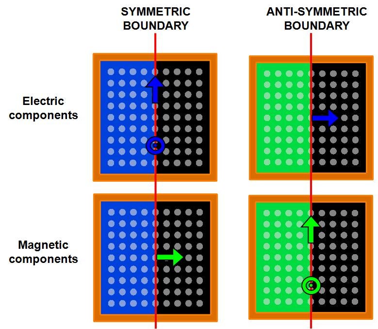

A4: 模式有某种对称性的情况下才可以用对称性边界条件,你也需要对模式对称性有正确理解,参见

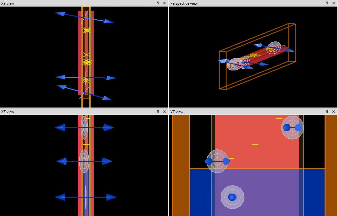

- 由于使用特定极化方向的偶极子仍然会激发出少量其他的模式,因此使用对称性边界条件来过滤其他模式很有必要,我利用图1给出的通过源来设置边界条件的原则,将我的仿真设置为如图2所示是否合理?
已验证在 z = 0 平面加入 Symmetric BC 前后的谐振频率在前几个峰基本一致。 - 能否认为产生第6点中现象的原因是:在 z = 0 平面加入 Symmetric BC 会得到所有的TE模式,而使用 anti-Symmetric BC 则会得到所有的TM模式。TE的某个高阶模式可能和TM的某个模式谐振频率相近(比如 TE3 和 TM0),这两个谐振峰过近则会形成一个新的峰,所以使用 Symmetric BC 得到的 TE3 对应的峰与不使用对称边界条件的某个峰相近却不重合?

A6: 结果一致的话说明主要就是这种对称性的模式。
